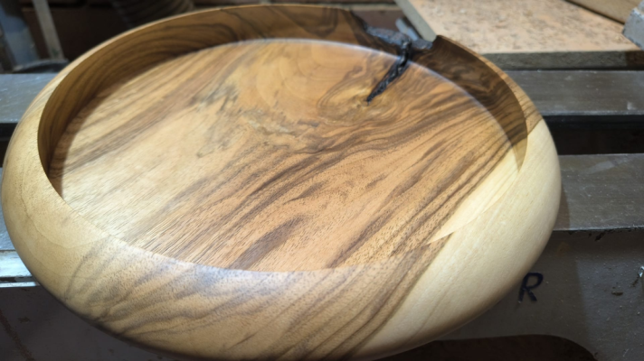

Schaal van okkernoot 28 cm

Wow wat een gaaf design! Die ga ik "lenen" voor moederdag.
*edit
Hoe klem je zo iets vast? Zit er een ronde groef/voet in de onderkant, of heb je gewoon een erg grote klem? :p
Eerst met een opspanplaat met schroeven. De schijf was 4,5 cm dik dus schroeven van 2,5 cm. Voetje aangedraaid en de onderkant afgewerkt. Daarna in de klauwplaat om uit te hollen. Gaf wel wat trillen en kloppende geluiden door de (grote) barst. De rand aan de binnenkant wat uitgehold.
Vervolgens schuren, veel met de hand owv de grote barst.
Daarna omgekeerd in de (zelfgemaakte) longworth om de bodem verder af te werken.
Afgewerkt met houtboter.

Geslaagde schaal. Ik wil toch een opmerking maken bij de lengte van de schroeven. 2.5 cm plus de dikte van de opspanplaat. Ik ken de term houtboter niet.

Schroeven staken dus 2,5 cm in het hout, ze waren dus wel iets langer.
Houtboter is een houtbeschermingsprodukt gemaakt door de ondertussen gepensioneerde verkoper van houtdraaibenodigdheden Paul Smeets te Zonhoven: timmerveld.be.
