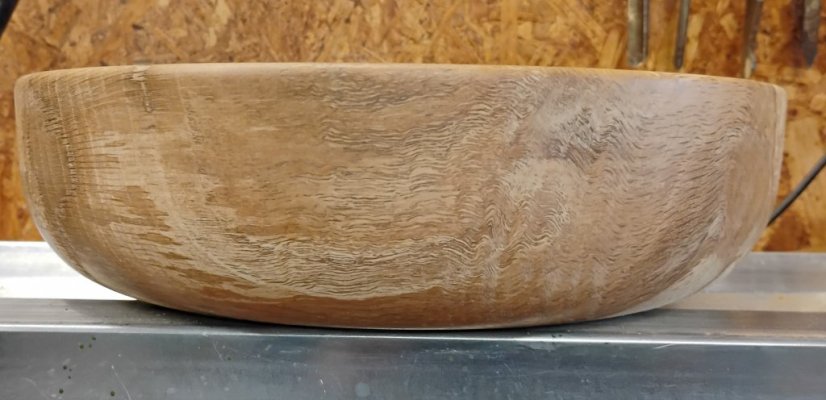

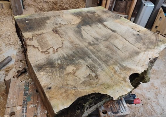

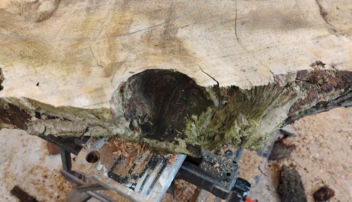

In januari met @de Haan een stam in plakken gezaagd (deze), van het onderste deel van de stam heb ik in juli een grote schaal voor-gedraaid en in een zak met spanen weggezet, afgelopen week verder afgedraaid. Diameter is 34 cm, hoogte 9,5 cm. De schaal is niet afgewerkt met olie oid.
Het begin:

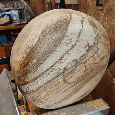

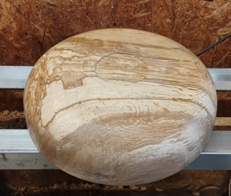

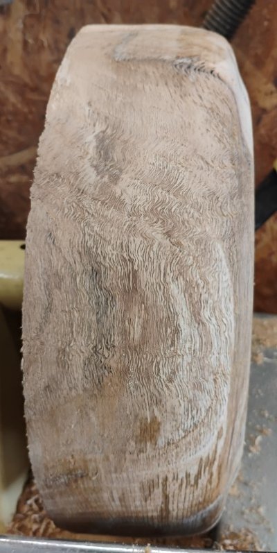

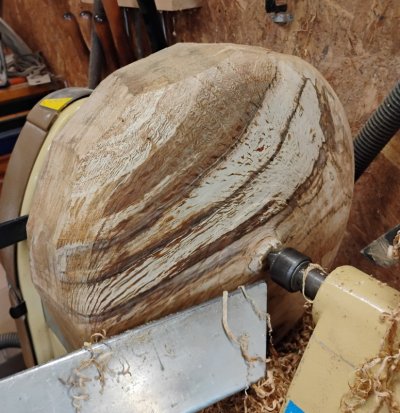

Voor-draaien:
IMG_20240717_094548867.jpg IMG_20240717_115855370.jpg IMG_20240717_115945931.jpg

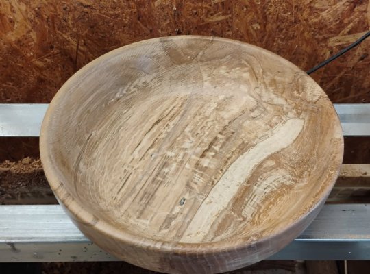

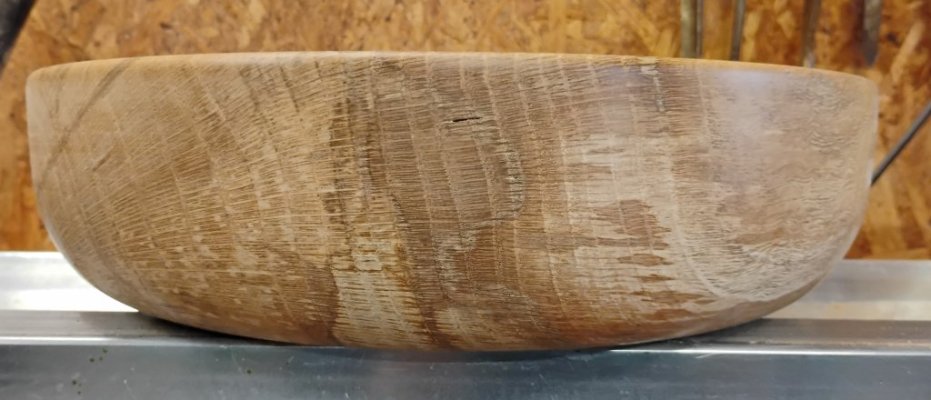

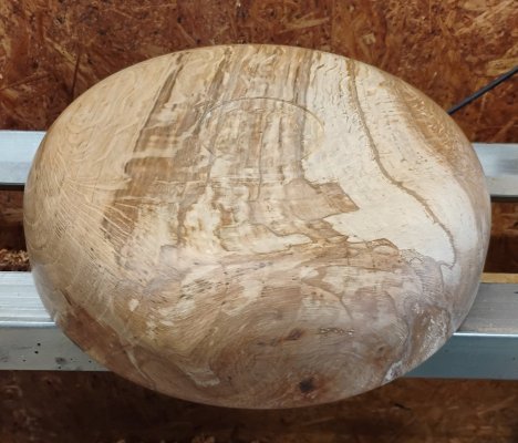

en het resultaat:

Ziet er inderdaad goed uit, mooi die slaap in dat eiken. Wat ik me afvraag, die stam lag al effe. Zou het mogelijk zijn om in een stuk eiken (of een andere houtsoort) waar geen slaap in zit, dit effect kunstmatig te laten ontstaan door in te smeren met iets en dan rustig te laten schimmelen……

Mooie tekening. Vraagje wat was het vochtigheidsgehalte van het hout?
Zelf stop ik wel eens wat hout in wat oude koemest om ook slaap te krijgen (beukenhout). Zie niet dat dit proces sneller gaat. Is net als met gras. Gaat niet sneller groeien door er aan te trekken. Berkenhout gaat wel snel zeker als je paar stukken (1 met al slaap) bij elkaar doet in bijv papieren zak.
11.545
3.011
Zo te zien is het een mooi kwatiers stuk hout dat is het meest stabiel. Als er een kern in zat was het niet gelukt.
14/15% is nog vrij veel vocht.

He was een stuk hout waar een flinke vergroeiing in zat (zie eerste foto's), het was niet 'recht-dradig'. Maar inderdaad was de kern er uit, daar had @de Haan bij het zagen wel voor gezorgd, waarvoor veel dank.
