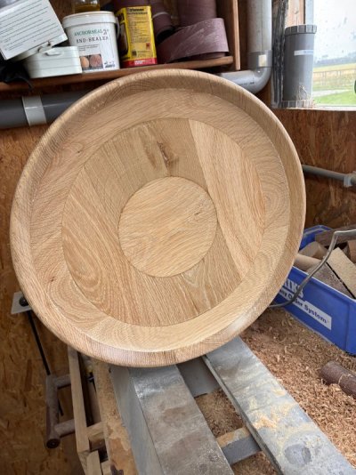

Schaal van eiken vloerdelen

Mooie schaal geworden.
Ben je niet bang dat het gaat scheuren, nu je de lagen kruislings op elkaar hebt gelijmd?

Leuk idee en heel goed gelukt, dat jat ik misschien nog wel van je...
Hoe groot is tie ongeveer?
Doorsnede is bijna 40 cm.
Geen idee. ik denk dat het juiste mee zal vallen qua scheuren door alles kruislings verlijmd te hebben maar de tijd zal het leren

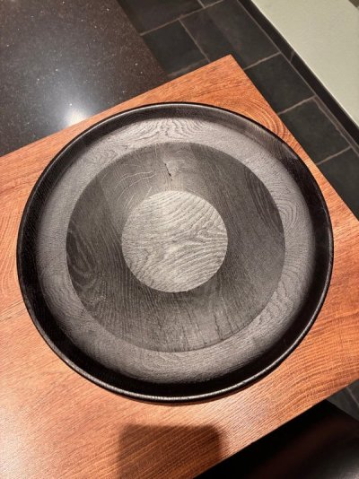

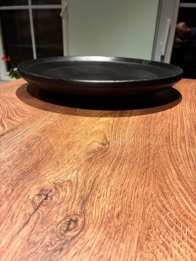

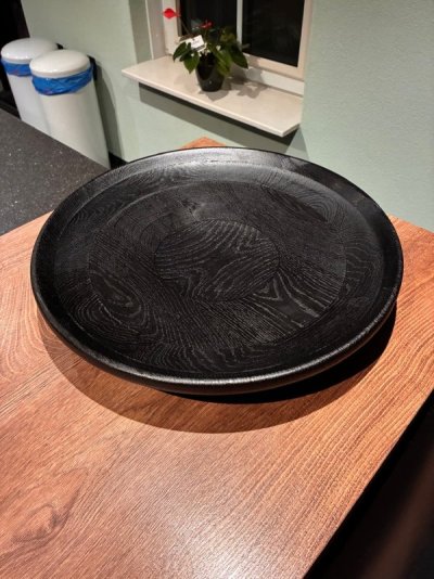

Ik had eerst met ijzersulfide het drie lagen gegeven. Echter gaf dat niet het gewenste effect door de verschillende eiken delen en graining etc. Sommige plekken zwarte niet mooi. Daarna met indringverf voor leder ingesmeerd. Dat ging perfect.
Hoe glad had je alles geschuurd?? Bij een grove op vezel trekt het dieper in, zou open het langshout een oorzaak kunnen zijn….
Maar indring verf (?) is ook goed gelukt 👍🏼

@john
Ik had de schaal geschuurt tot korrel 240. Als je fijner schuurt ga je graining dicht smeren met fijn stof hebben ze mij altijd verteld.......
Indringverf is een verf wat men gebruikt om leer te kleuren en dat had ik nog staan van het maken voor de schedes van mijn vaste messen.

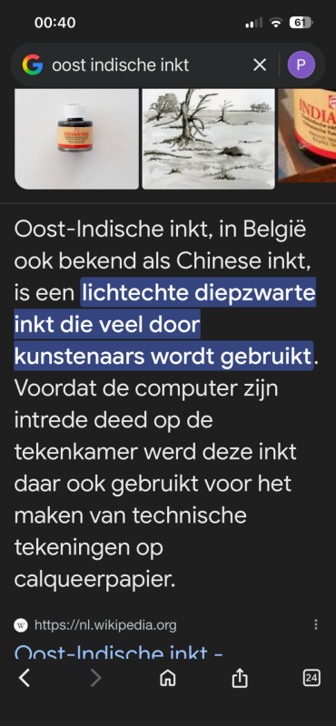

Andere optie is Oost-Indisiche inkt maar dat had ik moeten kopen vandaar de test met indringverf.
Waarderingen: John1969 en Roel22
10.344
2.999
in mijn gedeelde ervaring schuurt men eik tot 150
des te beter als het tot 240 lukt
is dat wat de ondertussen ter ziele gegane OIC indertijd op de markt bracht ?
