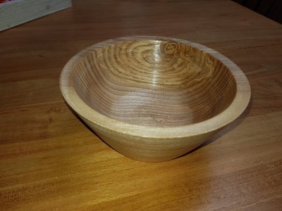

Ik heb op de Open Dag Hout meegedaan aan de kleine cursus schalen draaien van Ronald Kanne. zoals beloofd een foto van het schaaltje als hij afgewerkt is.
Thuis heb ik het voetje eraf gedraaid wat er nog aanzat en het geheel goed geschuurd tot korrel 600, daarna een laagje shellawax voor de mooie afwerking.
Ik ben er best wel blij mee.

Hoi Sander,
Als ik het goed bekijk, denk ik dat iepen is.
Dat is namelijk goed te zien aan de werkjes fijne plekjes tussen de grote voorjaarsvaten in.
Bovendien de kleur is niet die van essen, ook niet als dat in de olie is gezet.

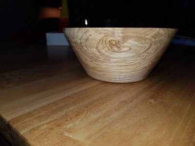

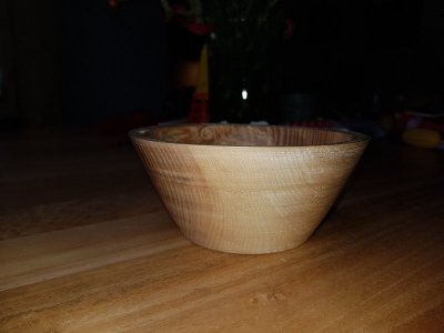

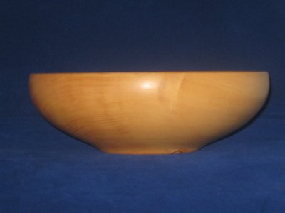

Overigens een mooie schaal. Je kunt echter een schaal pas goed beoordelen, als de zijkant goed te zien is. De camera dus ter hoogte van de schaal. Om een voorbeeld te geven even een plaatje.Schaal-alpenden-2.jpg
