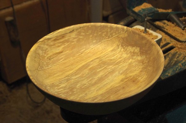

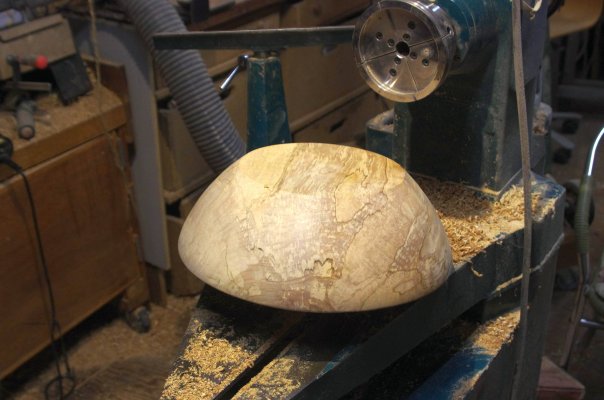

een jaar geleden een berkenstam met slaap gekregen en hier voorgedraaide schalen uit gemaakt.
Is ongeveer 35cm doorsnee.
Is de bedoeling om het met Tungolie af te werken

Ik zou er eerder iets van lak op zetten, persoonlijk mat of zijdeglans, maar als je ervan houdt, kan hoogglas ook.
Ik heb een paar keer olie gebruikt, maar vind dan dat de kleur erg geel wordt.
Maar het blijft natuurlijk een eigen keuze.

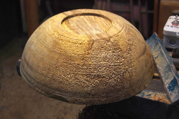

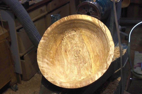

Ik heb de schaal met de beitel redelijk glad gekregen en daarna met een stukje schuurpapier.
Het resultaat zie je op de 2 laatste foto,s
Ik gebruik Tungolie en dat vergeelt niet, het wordt wel donkerder.
