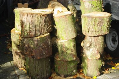

Een maand geleden een Thuya en een Taxus omgezaagd.
Taxus hou ik en de Thuya zou naar mijn zoon gaan, kan wel even duren voor het opgehaald zou worden.

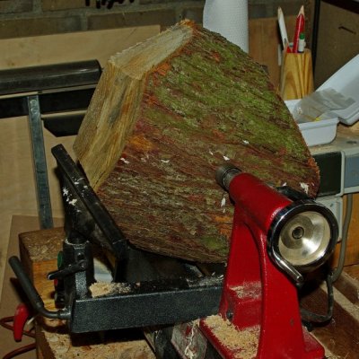

Een blok gepakt met een diameter van 37cm.
In de lengte doorgezaagd en de grofste hoek daar weer vanaf, zodat het een beetje rond was en op de draaibank zou passen.
Eerst rond gedraaid bij 80 toeren en dit langzaam opgevoerd naar 450 toeren

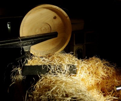

Ik ben de binnenkant aan het uitdraaien en ben 5 cm diep, mijn streefdiepte is minimaal 10 cm
Ik werk met een gewone halfronde beitel en niets anders.

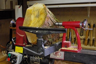

Afstand blok hout en het bed van de draaibank is nog geen halve cm.

Zo ik sta er van te kijken dat dit mogelijk is op een Midi draaibank.
Hoe gedraagd deze machine zich met dergelijke grote blokken hout??

Het is een Midi met bedverlenging.
Ik heb de multiriem op de laagste snelheid staan, dan kan je bij ongeveer 80toeren beginnen te draaien.
Toen hij rond was zat er nog steeds onbalans in het blok, daardoor niet sneller gedraaid dan 450 toeren.

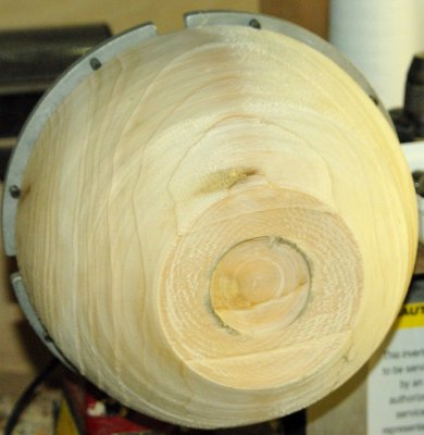

Toen hij rond was het blok omgedraaid en in de vierklauw gezet.
Heb het tegencenter weggehaald en ben gaan uithollen, teruggegaan in toeren naar ongeveer 300toeren.
Hij zou maar uit de klauw vliegen
Machine staat als een huis op het onderstel, staat gewoon los en blijft op zijn plaats staan.
Ik had niet het idéé dat de machine het er moeilijk mee had.
Het onderstel heeft meer moeite met het blok dan de machine .

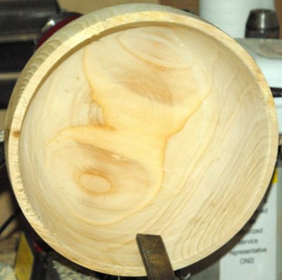

Zo, nu laten drogen.
Binnenkant is geschuurd en de buitenkant kan later eventueel met de schuurmachine.
Plakbandje eromheen.
Wanddikte is trouwens tussen de 5 en 8mm
Is hij na droging nog steeds behoorlijk rond dan gaat hij weer de draaibank op.
Ik ga dan kijken of ik hem nog iets dunner kan krijgen.
Of het wordt een leermoment.
Diameter is 28cm geworden

Ik heb de schaal al die tijd gewoon in huis staan, het enigste wat er gebeurd, is dat hij lekker droogt.
Geen scheurtje of vervorming te zien.
