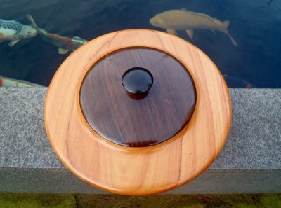

Schaal met deksel.
Rien van Lieshout
20 sep 2012
699
Oostelbeers
Diameter van de schaal is 38cm.
De totale hoogte is 14cm.
Schaal is van Jatoba, de deksel van Coromandel (hier ben ik niet helemaal zeker van) en de knop is Ebbenhout.
Afgewerkt met Frictionoil.
13.267
3.953
Netjes gewerkt mooie schaal. Ik denk niet meteen aan coromandel, maar er zijn voldoende houtkenners die het wel zullen zeggen. Over smaken gaan we vandaag niet twisten, denk dat ik de schaal een schrobbeurt met hele fijne staalwol zou geven dan glimt hij iets minder.

Ik vind het een mooie schaal. Eens lekker glimmen is nooit weg hoor!

Heel mooi ! Liet de Jatoba zich wat makkelijk draaien ? Het is erg hard hout heb ik gemerkt en heb wat oude vloerdelen die ik wil gebruiken, niet om te draaien hoor maar voor andere doeleinden.[/QUOT
Alhoewel het erg hard is laat het zich redelijk goed draaien, zorg wel voor goed stofmasker.

Prachtig draaiwerk en mooie harmonische vorm. Maar o dat dekselse deksel wanneer dat maar een beetje krom trekt.
vr.gr. Jan Pranger.
Ja Jan daar had ik wel aan gedacht, daarom had ik de mogelijkheid aangebracht om later opnieuw op te spannen en evt. na te draaien.
Maar ik kende de geschiedenis van het hout zo'n beetje en ik wist dat het hout c.a. 90 jaar geleden naar Europa is verscheept
Dus dit hout is wel echt droog. Toch heb je gelijk want al na een dag begon de deksel iets te wippen.
Ik heb een paar dagen afgewacht maar daarna werd het niet meer slechter.
Schaal en deksel nogmaals na-gedraaid en inmiddels blijft het nu mooi passend.

Mooi om zoiets super glanzend af te werken. Ik vind het hout dan goed tot zijn recht komen en het voelt ook zo lekker aan.
Frictionoil ken ik niet. Ik werk meestal met friction polish (EEE Ultrashine), dat is een schellakproduct of deense olie. Die afwerking van jou ziet er zeer robust uit.
