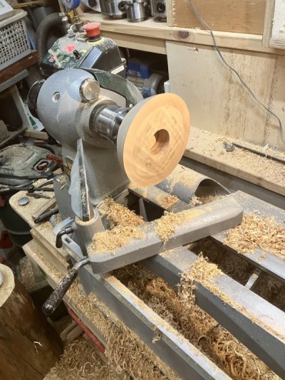

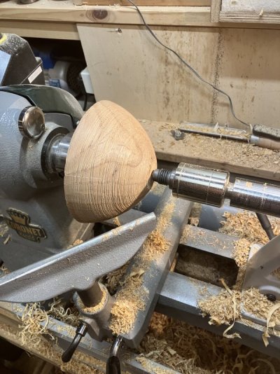

Dit keer zat er een groot gat in van 40 mm. Perfect voor m’n sc2 chuck om als eerste opspanning te gebruiken , en een tap aan te draaien.IMG_9216.jpegIMG_9218.jpeg

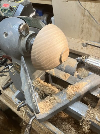

De tap aangedraaid en de buitenkant de kogelvorm gegeven. Geschuurd to korrel 180.

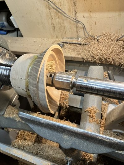

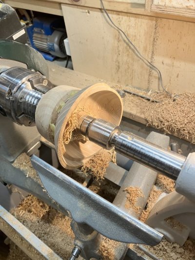

Alles omgedraaid en in de chuck geplaatst met de tegencenter in het grote gat om zoveel mogelijk recht in te spannen.IMG_9220.jpeg

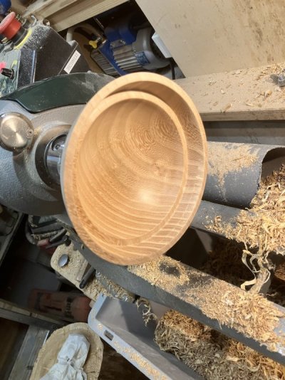

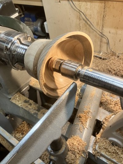

Tegencenter verwijderd en de schaal uitgehold met een totale wanddikte van 16 mm. Daarna een randje met de schraper ingedraaid van 8 mm met een diepte van 25 mm .Geprobeerd om de richting van de buitenkant te volgen .

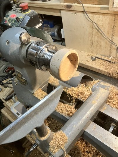

Daarna een afvalblok ingespannen en een bolle vorm gegeven waarover de schaal opgespannen kan worden om het voetje af te draaien . Hierna in de holte van het opspanblok de schaal gekanteld opgespannen
IMG_9222.jpeg met een soft touch tegencenter .
Met het lijmpistool m’n schaal vastgezet op het blok IMG_9223.jpegonder de soft touch nog een antislipmatje geplaatst om aftekening te voorkomen …IMG_9225.jpegIMG_9228.jpeg

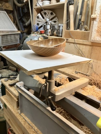

De buitenste rand weggedraaid zodat de binnenste schaal eruit komt en alles met de hand nageschuurd tot korrel 320 en met Aussie Oil behandeld.

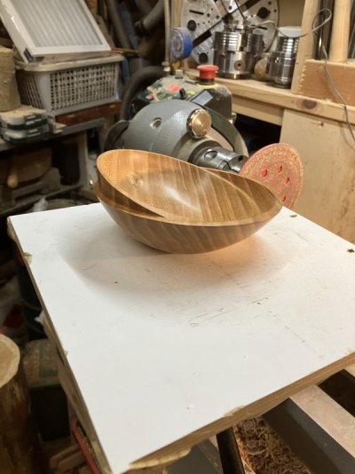

Dit is het resultaat geworden, ben zelf best tevreden en heb al ideeën over hoe het volgende keer nog beter kan 🫣IMG_9231.jpegIMG_9233.jpeg
