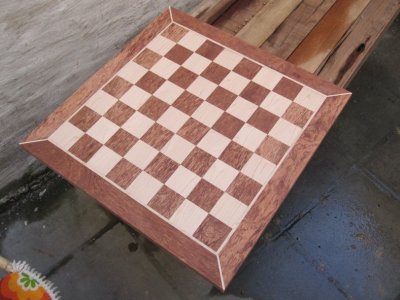

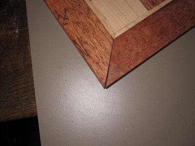

Ik hoop dat iemand mij kan helpen bij wat eigenlijk mijn eerste houtbewerkingsproject is. Ik ben een schaakbordje aan het maken en heb hier twee vragen over:
- Ik denk dat het mooi is om het bord te olien zodat de nerf wat dieper wordt, welke olie raadt u mij aan? (Welke niet? Wat zijn de verschillen?) Ik heb bubinga en esdoorn gebruikt.
- Als beginner gaan er natuurlijk dingen mis: twee hoeken hebben aanzienlijke kieren. Hoe kan ik deze opvullen? Ik heb op youtube een filmpje gezien waarin iemand deze gewoon opvult met witte houtlijm, maar omdat mijn kieren redelijk groot zijn denk ik dat er dan een wit lijntje ontstaat. Is er misschien een olie die zo stroperig is dat ik deze kieren er ook mee kan vullen? Of kan ik beter iets anders doen?

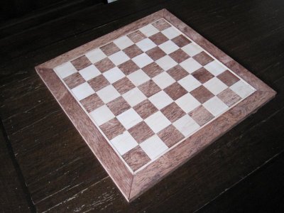

Bedankt voor de tips, ik vrees alleen dat ik alles al gelijmd heb en ik bord en lijst dus niet meer van elkaar af kan halen (het geheel zit op en om een plaatje multiplex gelijmd). Dat je de spleten blijft zien begrijp ik, en is voor nu acceptabel (volgende keer de verstekhoeken bijschaven), ik zoek dus toch een manier om ze zo mooi mogelijk dicht te laten lopen. Bedankt en hier een foto van het hele bord, dat overigens nog vol oneffenheden zit en nog geschuurd moet worden.IMG_4828.jpg

Hallo Dalton. Je zou de hoeken kunnen vullen met een titebond lijm die je donker opkleurt, pigmenteert dus, dit doe je met een pigment voor water. Als je aan de onderkant en zijkant tape plakt kun je de lijm er in laten lopen en wanneer deze droog is vlak schuren. Donkere lijnen vallen niet zo op.

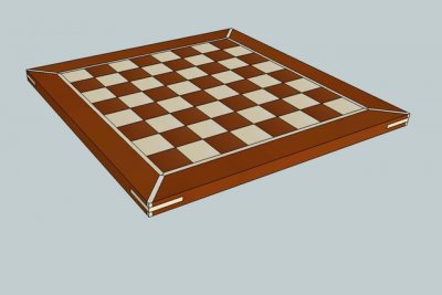

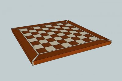

Een slecht sluitend verstek wordt nooit mooi, wat je er ook in smeert. SunRayes' eerste suggestie is goed uit te voeren als er nog wat esdoorn over is.
Het is het gemakkelijkst om op de tafelzaag de verstekken eruit te zagen, dan lijm je er wat overbemeten hoekstukjes in die je na droging op maat schaaft of schuurt. Dat komt er dan zo uit te zien:
Als je vervolgens het bord op de punt over de zaag haalt (even een sleetje voor maken) kunnen er ook nog "splines" in de hoeken worden gelijmd. Daarmee verstevig je de verbinding en voeg je een extra decoratief element toe.

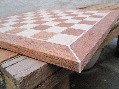

Bedankt voor alle tips. Voor de geïnteresseerden hieronder het voorlopig resultaat. Nu op zoek naar een mooie afwerking..
