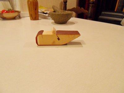

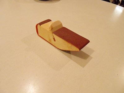

Schaafschuurblokje
Ik zag dit schaafschuurblokje zoals ik het noem op een site staan, denk dat het wel handig kan zijn? Schuurlinnen kun je makkelijk vernieuwen, maar moet hem nog uit proberen, heb hem vlug even gemaakt.
Leuk ding Pel. Het ontwerp laat ook toe dat je gemakkelijk het formaat kunt veranderen.
De meeste schuurblokken zijn rechthoekig, maar door het schuurlinnen met een wigje vast te zetten kun je inderdaad de vorm naar eigen inzicht veranderen.
Grappig ding, hoe zit het papier vast in de achterste gleuf (zonder keg)?
Groeten, Hans
Het schuurlinnen zit achteraan in een zaagsnede, als het linnen er precies in past en dan haaksom gaat blijft dat zo vast zitten.
Don_Paul
3 apr 2008
315
43
Gouderak
Ah.... ik dacht dat het gedeelte tussen de zaagsnede en de wig helemaal los was. Dat vond ik juist zo ingenieus; door de wig vast te tikken zette je (in mijn verbeelding) dan het papier voor en achter meteen vast.
Eigenlijk jammer dat het zo ook werkt :)
