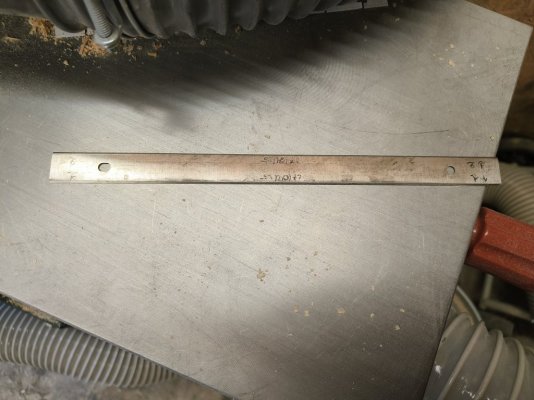

Hoi
Ik ben opzoek naar herslijpbare messen voor het toestel metabo HC260C.
Belangrijk is dat die de messen een opening hebben aan weerszijden (zie foto)
Voorlopig heb ik enkel wegwerpmessen gebruikt maar ik vind die kwaliteit oprecht niet goed.
Op de website van Metabo adverteren ze een set voor model C maar die past dus niet (geen holtes)
Kan er iemand me in de juiste richting wijzen ajb?
Alvast dank

Als je hss messen wil gaan gebruiken, dan heb je daar ook andere aandruklijsten voor nodig. 0911030845.
11.651
4.518
Als je op het nummer zoekt op de door jouw aangeleverde site van metabo, dan krijg je de aandruklijsten. Als ik het mij goed herinner kan je met die lijsten, standaard overal verkrijgbare hss messen gebruiken. Dus zonder gaten.

Eens met Chevy. Ik heb messen zonder gaten. Gaat prima. En de wegwerpmessen laat ik ook slijpen.
