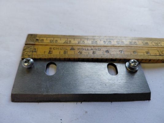

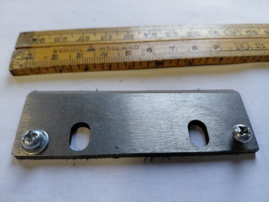

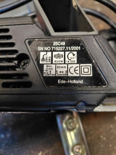

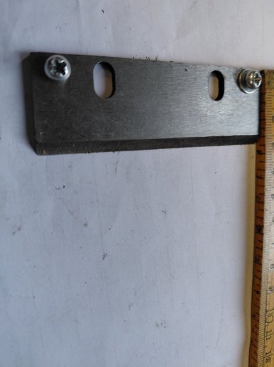

beste alemaal . ik ben op zoek naar een setje nieuwe schaafmessen voor een kinzo 25c49 handschaafmachine , weet iemand daar een bestelnummer van of waar ik daarvoor terecht kan ?
pietje56
27 aug 2020
hierbij de foto's
    87,2 KB · Weergaven: 25
    102,1 KB · Weergaven: 22
    56,6 KB · Weergaven: 27
11.651
4.518
Die messen kan je toch slijpen/laten slijpen? Ze zien er niet helemaal uit als in kinzo's eigen beschrijving. Heb je de gereedschappen om te slijpen en af te stellen er bij?
pietje56
27 aug 2020
Ik ging er van uit dat niewe mesjes gemakelijk en goedkoop te bestellen waren. Ik heb de slijp en afstel hulpmidelen nog beschikbaar, die ga ik gebruiken !

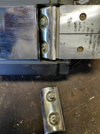

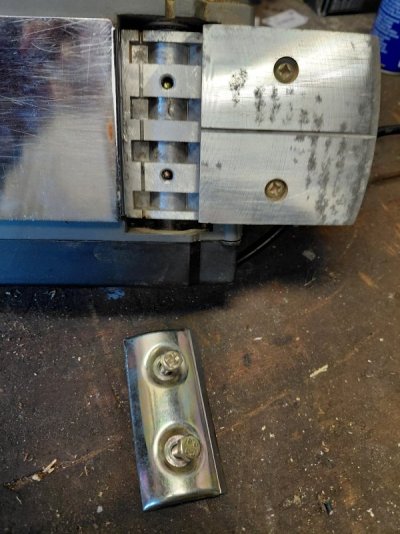

kinxo 25c49
    105,2 KB · Weergaven: 14
    121,4 KB · Weergaven: 13
    88,2 KB · Weergaven: 14
11.651
4.518
Afwijkend dus. Ik zou je huidige messen slijpen en de machine gebruiken tot hij er mee stopt. Meestal omdat het riempje het begeeft. En dan een andere met moderne wisselmesjes voor een paar euro van marktplaats halen. Als het geen duur merk is, krijg je zo'n ding nog niet weggegeven. Ik heb er de afgelopen maand 4 gesloopt.
