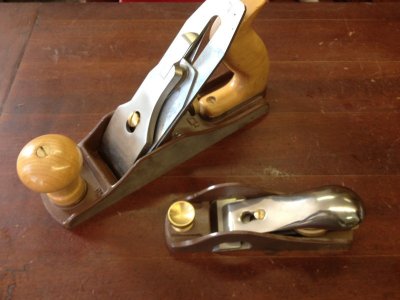

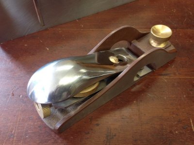

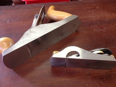

Duncan
10 nov 2012
170
Delft
Het is een hele mooie schaaf inderdaad en je krijgt er ook zo'n rolletje bij voor gebruik op shooting board. Dat lijkt me heel handig, want ik krijg vaak kramp in mijn hand als ik veel 'shoot'.
