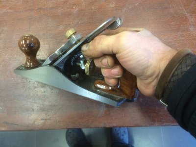

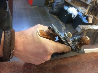

Even twee foto,s gemaakt ter verduidelijking.
Met een vuist greep strek je je pols niet zodat je schaaf niet in 1 lijn staat met je onderarm, doordat je je wijsvinger strekt zorg je voor dat je pols en hand in een lijn komt te staan met je onderarm en onstaat er geen krampachtige houding met een juiste greep kun je dus uren schaven :).
Een juiste schaafhouding is dus belangrijk maar ook een juiste greep, de schaaf moet dus in 1 lijn staan met je onderarm van de schaafhand alleen dan kun je prettig schaven.
groetnis, Roeland

Dank je Roeland, ook voor de foto's. Knap gemaakt die eerste foto als je die zelf met jouw linkerhand hebt genomen :)
Dit is ook de manier waarop ik de schaaf vasthoud. Ik denk dat het handvat van deze Erwin-Record qua ergonomie voor mij gewoon wat onhandig uitvalt. Als ik hem met de goedkope no3 van Stanley vergelijk dan scheelt dat op de hoogte van het achterste handvat niets. Echter de vorm is anders waardoor de handpalm (en daarmee ook de pink) minder ruimte heeft.
