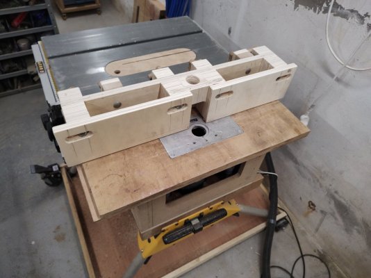

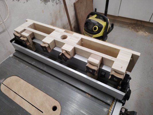

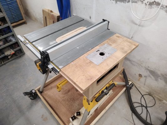

Mijn freestafel heb ik zelf gemaakt maar lijkt hier wel wat op qua opzet.
Ik heb deze naast mijn DW745 op het onderstel zitten.
Grootste deel is MDF, blad, bodem en geleiding zijn multiplex.
Er zit een bovenfrees in van huismerk Gamma.
Aluminium plaat daarboven met een paar ringen komt van AlieXpress.
Dit alles bij elkaar kostte zo'n 120 euro, dat komt bij lange na niet in de buurt van die 460 op die Duitse site.
Mijn zaag staat meestal in mijn kelder maar af en toe neem ik die mee om ergens anders te klussen. Daarom wou ik de frees niet vast hebben zitten aan de zaag maar los kunnen nemen. Anders zou ik niet alleen de gedraaide trap op kunnen. Aan de onderkant van de freestafel heb ik een klem mechaniekje gemaakt waarmee die op het onderstel vast zit, strak naast de zaagtafel.
Deze foto's zijn van enige tijd geleden. Heb inmiddels ook een krik er onder geplaatst voor de hoogte verstelling. En de 0-last schakelaar zit nu aan de voorzijde en niet meer aan de zijkant. En de snelheidsregelaar is nu ook bereikbaar.
Met name de hoogteverstelling ben ik nog niet tevreden over, de krik is niet precies genoeg. Daar ga ik nog eens iets anders voor in de plaats zetten. Dan wil ik ook het kastje van steviger multiplex gaan maken.
Groet,
Geert

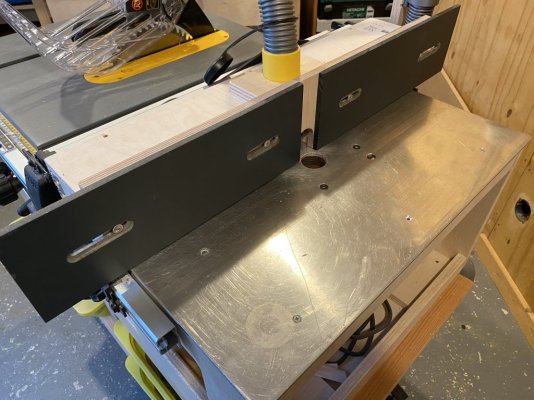

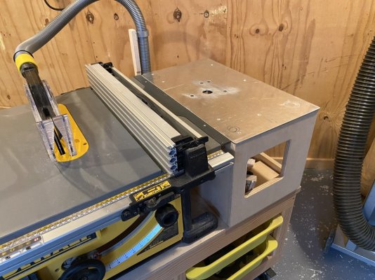

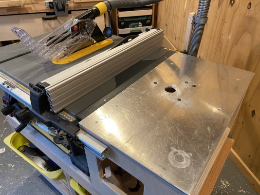

Heb zelf iets soortgelijks als Kruim. Ik heb tegen de geleider een alu profiel wat ik kan verschuiven voor betere geleiding en waarbij je bij schulpen ruimte hebt voorbij het zaagblad. Wanneer ik wil frezen draai ik de geleider om en kan ik hieraan een freesgeleider met afzuiging bevestigen.
