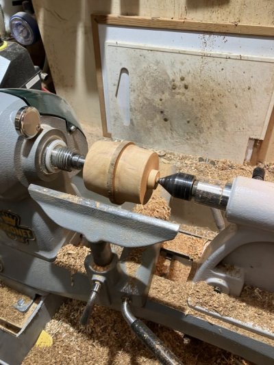

Voor drie maanden terug een filmpje van @dehoutdraaierij gezien over een Weissflog projectje genaamd Saturn box.

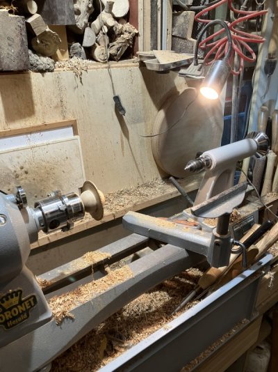

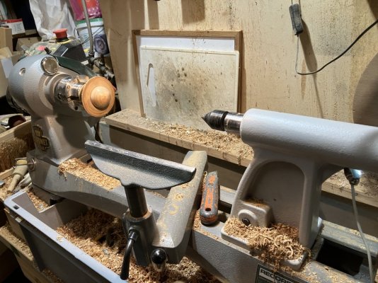

Zogezegd: een stuk hout uitgezocht. In dit geval werd het een stuk Japanse sierkers.

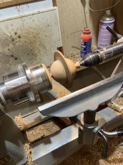

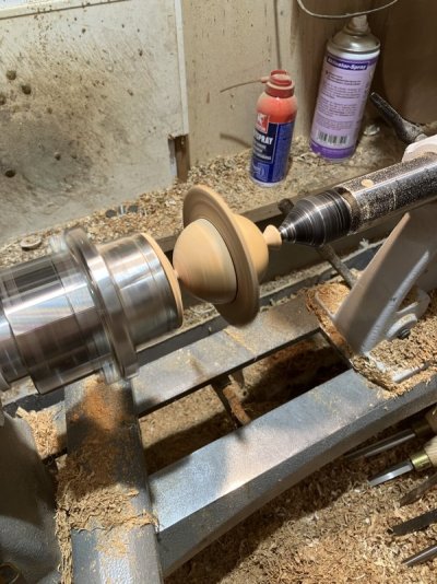

Opgespannen tussen de centers aan twee zijden een voetje aangedraaid, en de schijf gevormd.

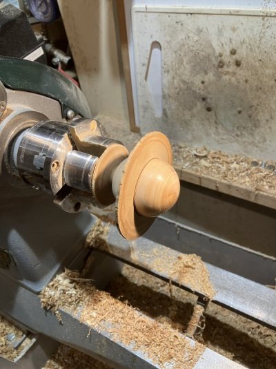

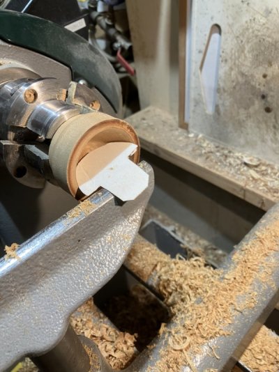

Aan beide zijden van de schijf de aanzet van de bol gevormd . Daarna het boven gedeelte afgestoken en opnieuw ingespannen IMG_6190.jpeg

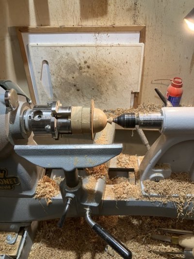

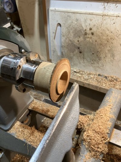

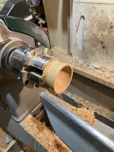

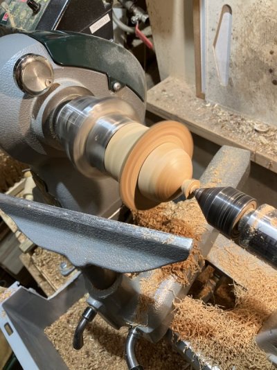

De binnenkant hol uitgedraaid aan de hand van een kartonnen malletje.IMG_6191.jpeg
Binnenkant mooi rond uitgedraaid en geschuurd, daarna gepolijst met de uitgekomen krullen ( die lagen er toch nog 😁)

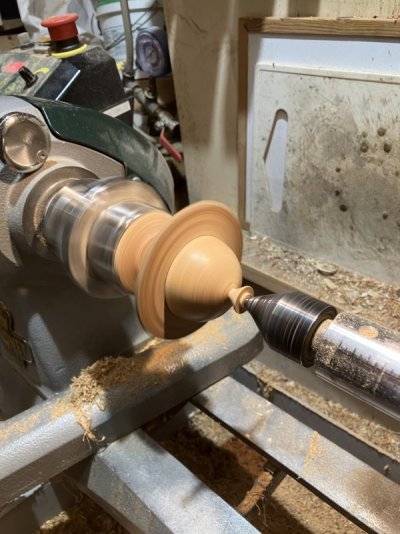

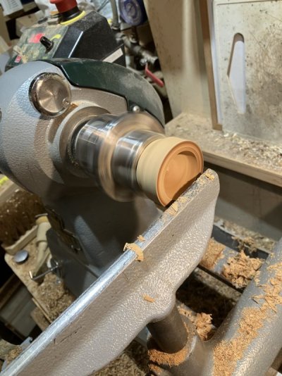

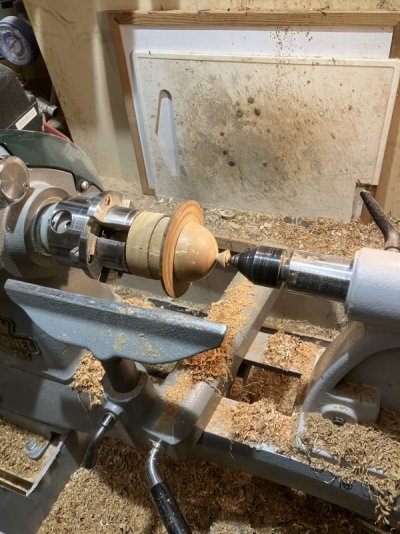

Het onderste deel ingespannen en op de zelfde manier als het bovenste deel echter zonder malletje.
Ik moest een randje overhouden om de bovenkant overheen te klikken…

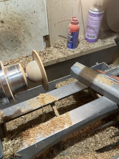

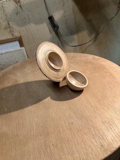

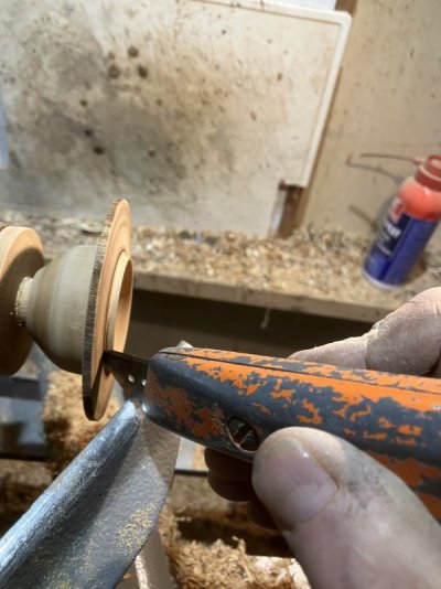

Toen dit alles op orde was, lekker strak passend, moest de ring losgestoken worden. Hans Weissflog en Ronald Kanne hebben zo’n mooi afsteekbeiteltje daarvoor, uit een andere beitel geslepen.
Ik niet….. mijn assortiment is niet zo danig dat ik het me permitteer om zo’n actie te ondernemen… dan maar anders.
Wat nodig is, is een afsteker van zo’n 0,5 mm ( net de dikte van een stanleymes).
Zogezegd zo gedaan…. Stanleymes omgeslepen , het scherpe eraf en aan de bovenkant verjongen…. Wat er overblijft is een akelig dunne afsteker waar je zo’n 5-6 mm moet kunnen insteken 😁.
Dit van twee kanten onder een hoek van zo’n 45 graden tov de draaibank as naar mekaar ingestoken….. heel voorzichtig… totdat de ring rond kan draaien 🫣

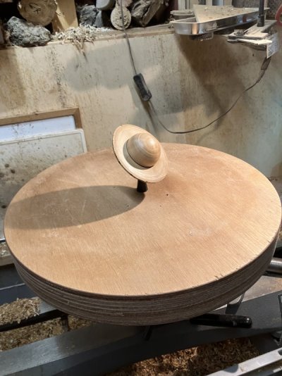

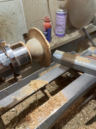

Na het lossteken van de ring kon ik de onderkant verder afwerken IMG_6203.jpegIMG_6204.jpegIMG_6205.jpegIMG_6208.jpegIMG_6208.jpeg

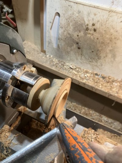

Na het definitieve modelleren van de onderkant, het dekseltje verder afgedraaid, geschuurd en gepolijst.IMG_6210.jpegIMG_6211.jpegIMG_6213.jpeg
Als alles op orde is en ook de onderkant gepolijst kan het geheel afgestoken worden 🫣🫣🫣🫣🫣, toch maar voor gekozen om de laatste twee mm met m’n Japans ( Lidl) zaagje door te zagen.
Laatste puntje op de schuurpad met korrel 320 geschuurd
En klaar……

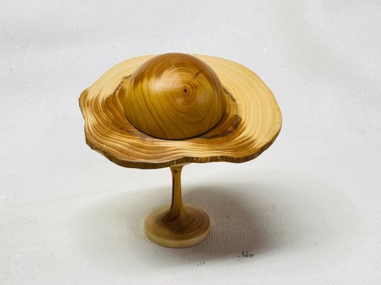

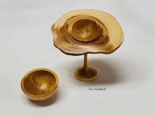

Los voetje John, in de vorm van de onderkant bol. Op FaceBook van Ronald Kanne(even scrollen) staan meer foto's en een filmpje over deze taxus bol.
