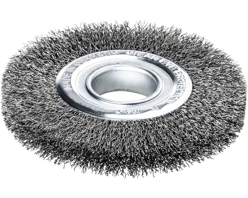

ik heb dit nog nooit gedaan maar denk dat met een staalborstel je snel te veel wegneemt en dit met geringe breedte er een risico is dat er echt gleuven getrokken worden...?
de balken zijn geschaafd en bedoeling is om het zachte hout weg te borstelen en zo wat structuur te krijgen...

Dat te veel wegnemen valt reuze mee, het is echt niet zo dat je borstel er recht in zakt kan ik je uit ervaring vertellen. Door de breedte van die staalborstel hierboven moet je al vrij hard duwen om überhaupt zacht hout weg te halen, want die is breder dan de jaarringen.
Tip: doe dit alleen met dichte kleren en een veiligheidsbril, want er laat nog wel eens zo'n stalen haartje los (ook hier spreekt ervaring...)

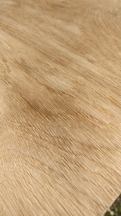

Hallo Wimpie. Ik heb de HBM satineer machine. Ik gebruik hem met de staalborstel. Heb er alleen eikenhout mee geborsteld en dat ging prima. Erg tevreden mee dus. Heb hier een foto van het resultaat bij gedaan. Groeten
    96,3 KB · Weergaven: 29
