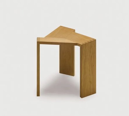

Ik doe even een leuk projectje tussendoor wat al lang op de lijstje staat. Het heet een Sansa stool en komt uit Japan. Sansa betekent kennelijk '3'
Als ik op foto's kijk dan moet de zitting eigenijk een paar graden naar binnen toe lopen, maar het is me nog niet gelukt om dan de benodigde zaaghoeken te berekenen. Het is in ieder geval niet de standaard 60 graden maar je moet dan een dubbel verstek hebben.

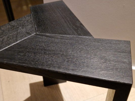

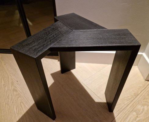

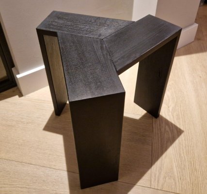

Het lijkt inderdaad simpel, zo'n ziting die wat verdiept is, maar als ik de foto's op de volgende site bekijk is het dat zeer beslist niet.

Er circuleert hier ergens een link naar een calculator voor compound miters. Wat de hoeken betreft is het eigenlijk een zeer platte pyramide op z’n kop.
Dus, ik denk dat die het antwoord gaat geven.
Wat me niet duidelijk is op de foto’s is of de poot verticaal staat. Als dat zo is, is de verbinding tussen zitvlak en poot ook nog een specialleke.

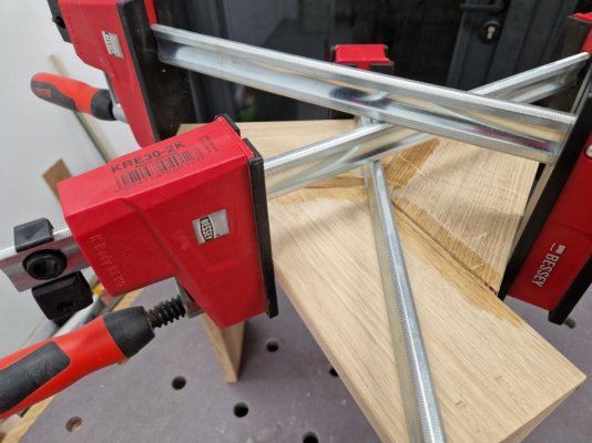

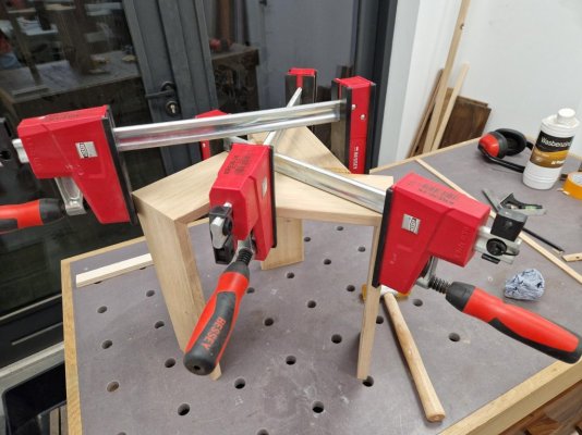

Gisteren heb ik de splines (veren?) geplaatst en net heb ik de 3 delen aan elkaar gezet. Nog wel even een gepuzzel hoe je dit nou goed kan klemmen. Als je teveel druk op 1 kant zet krijg je juist aan de andere zijde een kier. Rustig aan is dus het devies.

Reactie van de Makoto Koizumi:
Het ziet eruit als een eenvoudige kruk met een combinatie van drie poten, maar naast de complexe wendingen die niet in de tekening kunnen worden geschreven, is een comfortabele zitvorm voltooid.
Er zijn twee versies:
W410 D415 H415 (mm)
W465 D460 H350 (mm)
Bron: https://miyazakiisu.co.jp/Miyazakiisu/sansa-stool.html
