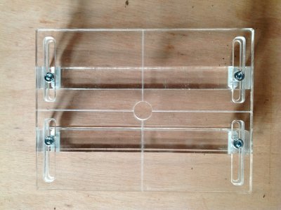

Er staan veel filmpjes op YT voor een samurai jig en het idee om hem van plexiglas te maken spreekt me wel aan.
Bij zo'n film staat deze dropbox link met daarin de tekeningen.
[FONT=Verdana,Arial,Tahoma,Calibri,Geneva,sans-serif]https://www.dropbox.com/sh/4focb4zo4wtyb8f/AABgwDybLdShJM7w8urYeAhga?dl=0
Ik heb de dxf file naar een online aanbieder van plexiglas gestuurd, maar als ik die bij hen laat frezen kost hij 120 euro. Beetje te gek als bij hen een stuk van 300x300x10 zo'n 11 euro kost.
Ze schrijven dat je ijzerboren moet gebruiken om in plexiglas te boren. Heb ik dan ook speciale frezen nodig als ik die sleuvel er zelf in wil maken? Mijn basissetje is denk ik alleen voor hout.

Gewoon met je eigen bovenfrees. Malletje maken met een parralelaanslag. Kopieer ring er onder en dan kan je prachtige sleuven frezen/ Zou het wel doen met een klein staaf freesje van 6 mm. Zou de sleuven m8 dan 9 mm breed maken.

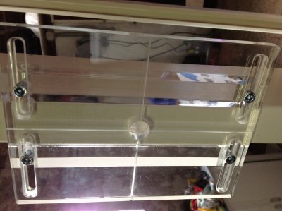

Leuk systeem. Lijkt verdacht veel op een jig van Festool
Die heb ik jaren geleden ook op de cnc gemaakt, geschikt voor een kopieerring van 30 en 17 mm.
Materiaal was van 8mm dik plexiglas.
Hoeft inderdaad niet meer te kosten dan 50 euro, inclusief verzendkosten.

heb je die zelf op je cnc gemaakt of ergens voor 50 euro laten maken? Dat vind ik nog wel een te overwegen prijs, 120 niet :)
