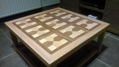

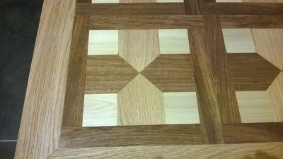

Dit is een salontafeltje dat ik een paar maand geleden gemaakt heb.
Voor het onderstel, randen is eik gebruikt.
Het patroon is uitgewerkt in eik, teak en tulpenhout.

In dit geval zijn het allemaal massieve stukjes van 20mm die eerst aan elkaar gelijmd.
Ik heb eerst de 9 vierkante patronen gemaakt en daarna heb ik ze op een 18mm multiplex gelijmd en aan elkaar gelijmd.
Daarna met de frees de 4 kanten gelijk gezet zodat de multiplex gelijk was t.o.v. de massieve delen.
Nadien heb ik de eiken randen er met lamello koekjes aan vast gezet.
