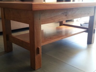

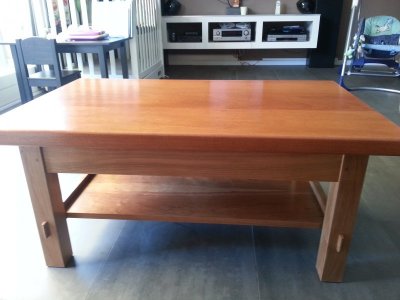

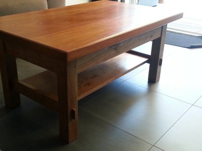

Hallo allemaal,
Ik heb weer eens een project af. Dit keer een salontafel, eigen design en voornamelijk met de hand gemaakt.
Details:
houtsoorten:
- Tafelblad van Braziliaans Mahonie
- Frame en legplank van kersenhout (wederom met dank aan Rick)
Verbindingen:
- Pengat
- Tafelblad gemonteerd met "turnbuttons"
Afwerking:
- Sanding sealer (Ubeaut)
- Aqua Marine interieur vernis van epifanes
- Bijenwas (Wiertz)
En dan nu wat foto's.
Groet,
Michael
    65,6 KB · Weergaven: 376
    54,1 KB · Weergaven: 375
    52,1 KB · Weergaven: 375

Dank voor je reaktie. De uitstekende pennen zijn nu ongeveer 12 mm, maar ik ben ook van mening dat ze iets korter hadden mogen zijn. Je moet uiteraard wel ruimte over houden voor de afronding.

Mooi tafeltje, fraai getekend kersen, moet ook maar eens naar Zwolle.
De constructie en afwerking zijn zo te zien top!
Twee (nogal smaakgevoelige) puntjes: het blad lijkt wat zwaar t.o.v. frame en legplank, en ik vind wat meer contrast mooier als je houtsoorten combineert.

Dank Kor. Het blad is >4cm. Ik zie het als een man met een stevige torso en een slanke taille :) En ik denk dat de foto's het contrast niet geheel weergeven. Alhoewel het ook weer geen noten met esdoorn contrast is. Ik wist in het begin niet of de combinatie zou gaan werken, maar al met al vind ik het prima.

Mooi gemaakt!
Persoonlijk houd ik van iets meer contrast tussen blad en onderstel.
Dat kan met een groter verschil in kleur, maar ook door een verschil in de afwerking.
Je zou het blad bijvoorbeeld hoogglanzend kunnen afwerken en de poten wat ruwer laten. Ik kan op de foto niet goed zien of er verschil in afwerking is..
Maar hoe dan ook, het huidige resultaat past in menige huiskamer en zelfgemaakt is dubbel zo mooi. Iets kopen op een meubelboulevard kan zelfs een aap met een creditcard.
