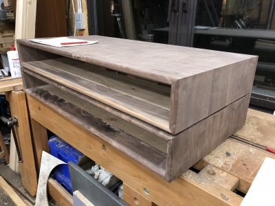

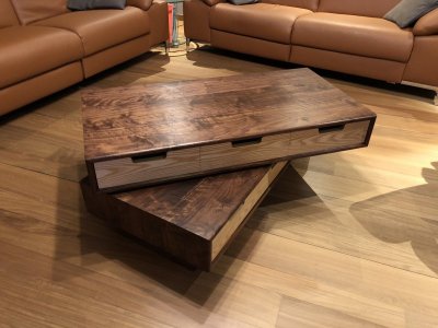

Eindelijk heb ik eens tijd genomen om voldoende foto's te nemen.
Een nieuwe salontafel dus, in notelaar en essen, naar een ideetje dat ik vond in Kopenhagen:
Turning boxes van Hans Sandgren Andersen

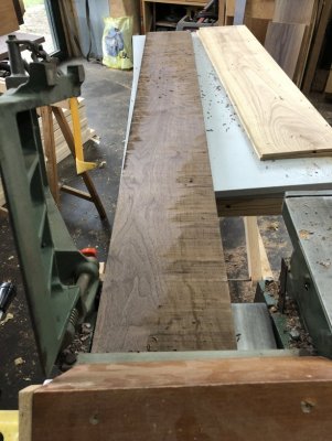

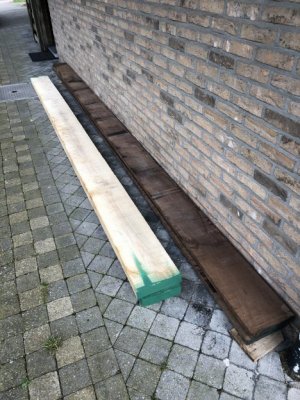

Op naar de houthandel

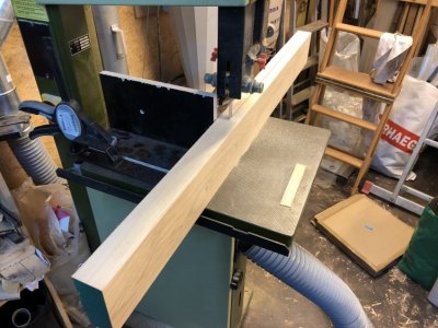

En dan de eerste schaafbeurt.
Wat is lekkerder dan een ruwe plank die haar tekeningen toont?

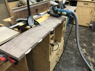

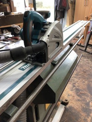

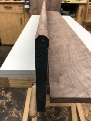

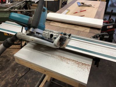

Rechtzagen en de kantjes een profiel geven

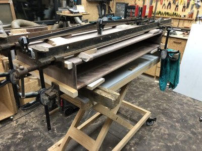

Lamello's steken en lijmen.
Zo, even de lijm laten drogen.
Morgen meer

Ik ben benieuwd wat je er van gaat maken. Ik neem aan dat de salontafel groter word dan die op de foto's?

@ Jelmer: De tafel is inderdaad lager, langer en breder. Het ging vooral om het idee dat ik knap vond.

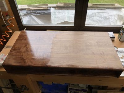

Maar nu: verder met de salontafel:

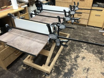

Verstek zagen en monteren

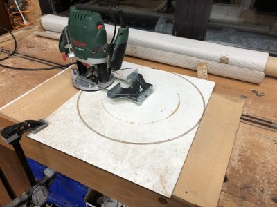

Een Volkern schijf gefreesd, die samen met een blad teflon de draaischijf wordt
Dan ziet het er samengesteld zo uit

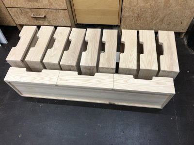

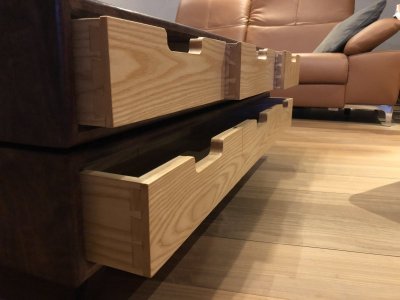

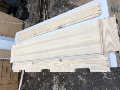

Plankjes zagen voor de schuiven

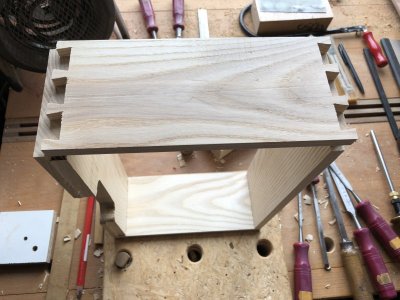

Een heel pak zwaluwstaartjes
Blijkt halverwege dat madam een lange schuif wil voor breinaalden en -aanverwanten.
Dus terug van drie schuiven één gemaakt...
Beetje later staat een heel stel schuiven op de olie te wachten
Ook de corpussen krijgen een likje olie

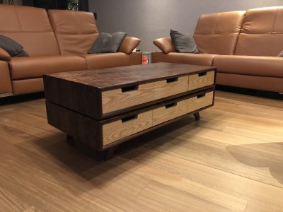

En tadaa, het eindresultaat
Op naar het volgende

Mooi tafel geworden. Bijzonder ook met de draaiconstructie.
Willem, 6 laden boven en 3 beneden zijn er 9. Tegenover de 3 beneden zit de brede, en dat maakt 10.

Alle tekeningen zijn doorlopend, die van de notelaar lopen op de zijkant door, die van de lades zijn ook telkens uit dezelfde plank.
De voorkant van de schuiven heb ik zo dik genomen om wat "body" te hebben en anderzijds om wat meer dikte te hebben voor de blinde zwaluwstaarten.
De draaiconstructie is zeer eenvoudig omdat het geheel toch nooit veel of snel moet draaien:
De volkern (Trespa) plaat zorgt ervoor dat er een 6 mm speling zit tussen de twee niveaus.
Daarbovenop heb ik een dun blad Teflon op dezelfde maat rond gesneden (al denk ik dat het ook zonder die Teflon zou werken)
De as is een bout met een borgmoer door het centrum.
