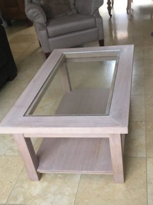

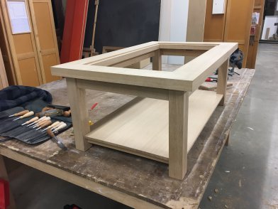

Eerst op 45 graden met de afkortzaag en dan in een 90graden mal testen.. bijwerken met de schaaf tot ze mooi aaneensluiten zonder druk. Een losse pen en dan met 4 serrejoints het geheel verlijmen.
Een futselplank heb ik (nog) niet.
