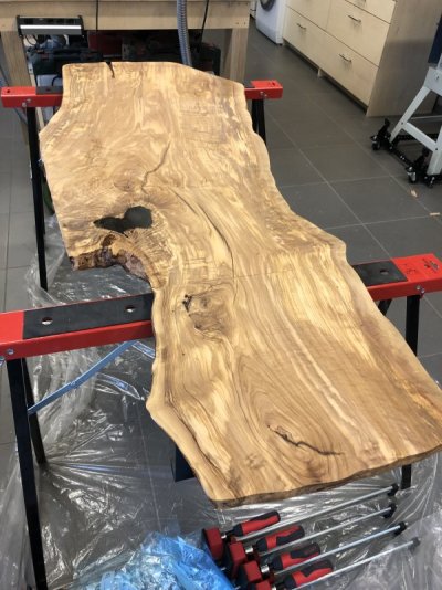

Hoi,

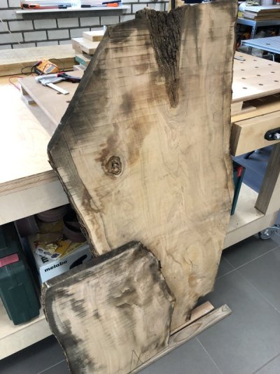

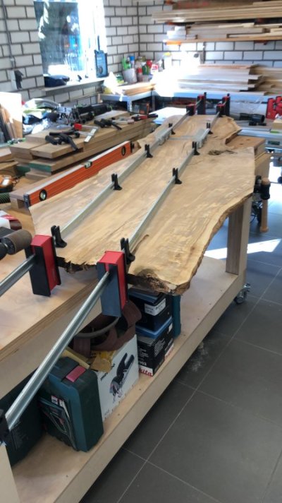

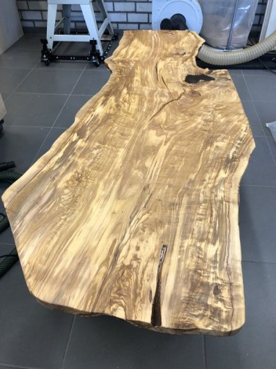

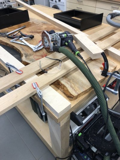

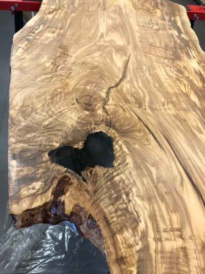

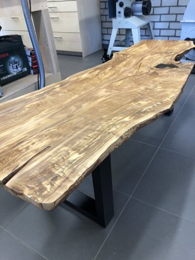

Het heeft even geduurd (link), maar na veel schaven en schuren is de salontafel nu klaar voor gebruik 😅. Het blad is van olijfhout welke we bij @MasaveHout hebben gehaald. Mijn vrouw en Rick zagen er wel een salontafel in, dus ik kon aan de slag 😂. Het blad heb ik vlak gemaakt met een handschaaf en een bandschuurmachine, koste wat zweet zweet, maar hij is aardig vlak 😉. Voor het infrezen van de poten heb ik een simpele opstelling gemaakt voor de bovenfrees, geen fancy opstelling zoals hier soms is te zien, maar gewoon met een aantal rechte stroken. De gaten in het blad heb ik gevuld met epoxy, wat mij voor een eerste keer werken met epoxy reuze is meegevallen… Uiteindelijk het blad afgewerkt met 3 lagen Danish Oil. De opdrachtgeefster is blij met het resultaat, dus op naar het volgende project 👍.
