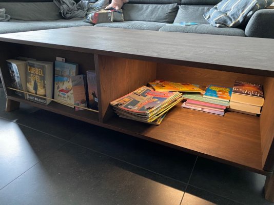

Een tijd geleden een mooi lot Amerikaans noten op de kop kunnen tikken, oorspronkelijk met het idee om er een eettafel van te maken.
Door wat defecten in het hout moest ik het echter doubleren om genoeg planken te krijgen, en dit zou een te dun blad opleveren. Change of plans dus....
De 'Whiskey-salontafel' van Bourbon Moth sprak mij wel aan, en heb er dus zelf een versie van gemaakt (op basis van eigen plannen).
Nog niet volledig af, maar het begint er al op te lijken - zal er later ook nog wat meer foto's aan toevoegen van het bouwproces.

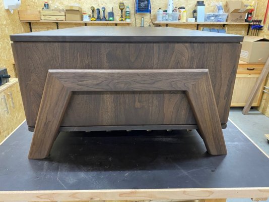

Nice!
Ik zie op enkele plekken in het meubel nerf die niet in een gelijke richting ligt (poten en wandje bij de messing roede), wat voor problemen zou kunnen zorgen als het hout wat meer zou gaan werken. Ben benieuwd hoe je ervoor gezorgd hebt dat de boel daar niet kapot gaat op den duur. Het is geen kritiek hoor, gewoon nieuwsgierigheid. Ik vind het altijd mooi om te zien hoe verschillende mensen daar verschillende oplossing voor verzinnen.

Nice!
Klopt, en heb er ook over zitten nadenken. De poten op zich zijn niet echt een groot probleem, aangezien deze
niet vastzitten aan de zijkant (enkel via dwarsverbindingen aan de onderkant, met achtjes). De achterwanden
aan de messing roede zitten los in de corpus en hebben nog wat ruimte om naar boven uit te zetten (hoewel het in mijn atelier vochtiger is tov in de huiskamer, dus zal eerder nog wat krimpen).
De rest van de corpus zou op een gelijkaardige manier moeten bewegen, dus hopelijk blijft dat inderdaad stabiel.

Dat is een mooie tafel geworden!
Zijn de wangen nu dikker dan het blad of is dat vertekening door de afronding?

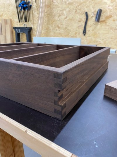

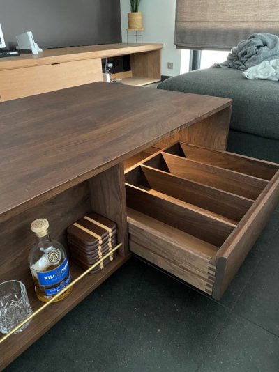

Ondertussen weer wat verder kunnen werken, de tafel is nu vrijwel klaar en staat op z'n plaats.
Nog een schuif aan toegevoegd (hier moet ik nog wat houders in maken voor de flessen op z'n plaats
te leggen zodat ze wat schuin en stabieler liggen).
De achterkant van de tafel is ondertussen al ingenomen door leesmateriaal (vnl van de kinderen).
Ook nog wat LED verlichting toegevoegd die aanspringt bij beweging.
Ook nog 'snel' wat custom onderzetters gemaakt uit noten en beuk

mogen we hiervan de details ?
link
manier waarop je ze ingewerkt hebt
enz
Dat is redelijk simpel gedaan, dmv van LEDs uitgerust met een bewegingssensor. Deze zijn gewoon via de
bijhorende magnetische strips op de bovenkant vastgemaakt. Aangezien deze oplaadbaar zijn moesten ze
dus gemakkelijk te verwijderen zijn.
Verlichting Ik heb deze op Amazon gekocht, maar er zijn daar veel varianten van te vinden
