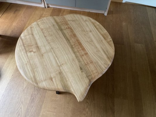

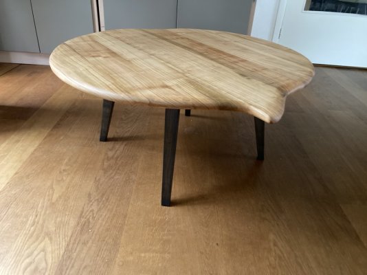

Het was tijd voor een nieuw salontafel en ik liet mij inspireren door de vallende bladeren. Het blad is in de vorm van een lindenblad, hoewel de tafel zelf van inlands kersen is. De vorm van een kersenblad was echter minder mooi, dus ik permitteerde me deze dichterlijke vrijheid.
Ik heb de tafel afgewerkt met Rubio monocoat (zowel blad als onderstel) in twee kleuren. Waar ik me mij moet bedwingen is om niet te fijn te schuren. ik was gegaan tot korrel 180, maar dat is bijna aan de fijne kant. Ik denk dat als ik eerder was gestopt, dat het onderstel dan dong=kerder was geworden. Maar, voor nu ben ik tevreden met het resultaat!

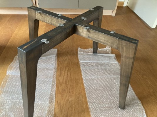

Een flinke zoektocht vormde de "blad-achtjes", misschien miste ik hiervoor de juiste zoekterm....
koekjes op pad
Het is me wel gelukt, maar het viel niet mee ze ergens te kopen. Je ziet ze zitten aan de bovenkant van het frame (die metalen uitsteekseltjes). Ik vind ze zelf best heel handig omdat ze wat beweging van het blad toelaten. Maar goed, misschien zijn daar tegenwoordig betere/andere oplossingen voor.

Op Bol.com staan die dingetjes in een aanbieding van C Van der Does in IJmuiden - alleen is dat een firma in "bedrijfsadvies" en vind ik daar voor de rest helemaal niks van aanbod over terug, lijkt me geen stabiele leverancier...
AliExpress heeft er ook, daar heten ze bureaubladconnectoren en bij Amazon heten ze Figure 8 fastener

Bladwervels? Of zijn die alleen van hout?
8'en en bladwervels dienen hetzelfde doel
bladwervels zijn een andere uitwerking/oplossing
meestal zijn ze uit hout
bij mijn 25 jaar geleden aangekochte buffetkast zijn ze uit metaal

Leuk dat jullie helemaal losgaan op de meubel-achtjes. Ik had ze dus uiteindelijk ook gevonden (want de tafel is klaar). Maar is was verbaasd dat zo'n handig artikeltje toch lastig te verkrijgen was. Er zijn uiteraard ook altijd andere oplossingen, maar dit werkt makkelijk en ook goed! Hamsteren dus, die achtjes ;)

Mooie tafel 👍🏼 met deze afmetingen zou ik het nog wel durven om van onderen te schroeven in groter voorgeboorde gaten met een ring onder de schroef….

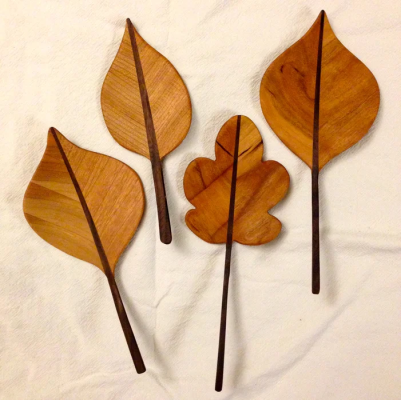

De vorm van een boomblad was misschien wat beter uit de verf gekomen als je planken in de richting van de nerven had gelegd.
Bekijk bijlage 163915
Heel mooi ook met die lengtenerf. Ik kan de schaal niet zien, maar dit kunnen ook prachtige broches zijn. Ik ben tevreden met de tafel hoor, en zoals altijd heb ik er weer veel van geleerd en kan het ook op andere manieren. Dat houdt houtbewerken zo leuk!
