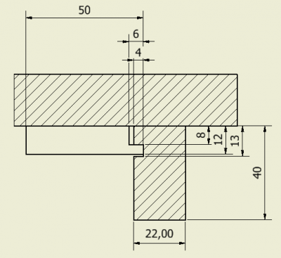

Dag heren,
Sinds een paar maanden ben ik hier aan't rondsnuisteren, er zijn reeds mooie dingen gemaakt door jullie!

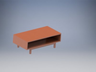

Nu ben ik begonnen met de voorbereiding van mijn eerste 'deftig' werkstuk; een salontafel(tje)
Maar heb ik alvast mijn eerste vraag:
Hoe bevestig ik mijn tafelblad aan mijn onderstel?
=> Ik dacht aan klosjes, zijn onderstaande afmetingen voldoende? (Op tekening: Boven = Tablet; rechts = regel; links = klos)
Alvast bedankt voor de respons!
Vincent
    16,7 KB · Weergaven: 719

Ik zou iets dieper infrezen, rond viertiende van de dikte. Als je zoals op de tekening de klos strak ertegenaan zet, zou ik de klos vastschroeven aan het bovendeel met een ring in een verruimd gat, anders heeft het nog geen ruimte om te werken.
houtmannetje
27 mrt 2008
270
houtmannetje.nl
Als ik het goed zie is het onderstel en het onderblad van je salontafel de zelfde houtrichting, indien dit inderdaad zo is zou ik het onderstel gewoon aan het bad schroeven zonder klosjes. je zou wel voor de stevigheid tussenregels kunnen maken om het voorste onderstel te verbinden met het achterste.

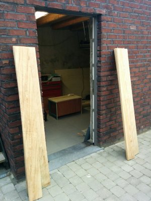

Maandag hout gaan halen, vanavond de eerste planken geschaafd.
Ik had gehoopt verder te staan, maar de vandiktebank op school ligt al 2 weken in panne... :confused:
In het deurgat staat nog mijn schoen-bank-kast te wachten op afwerking :cool:

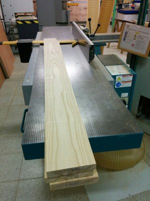

TIP van de dag, teflon spray spuiten op de schaafbank zorgt voor een makkelijke passage van't hout :D
3dmazter
10 aug 2014
1.913
441
41
Enkhuizen
en hoe zit et dan met schilderen daarna?
hecht de verf nog goed op teflon?
of spuit je alleen op de invoertafel en schaaf je het eraf?
vncnt
29 aug 2016
16
BE-Leuven
De leerkracht gaf de tip en spoot op beide oppervlaktes wat spray.
Schilderen achteraf zal wel meevallen, alles wordt nog eens goed geschuurd..

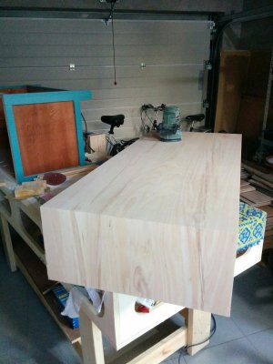

Eindelijk nog eens wat tijd kunnen maken voor de salontafel. We hebben begin januari een huis gekocht en zijn dit nu grondig aan het renoveren.
Het waterval effect is tamelijk goed gelukt. Een foto:

Ziet er idd mooi uit met een doorlopende nerf.
alleen die teflon zou ik niet doen, het kan ook een beetje in het hout trekken waardoor je niet kunt wegschuren.
Met een goed glijmiddel wat hiervoor bedoelt is loop je geen risico.
ik ben erg benieuwd naar het eindresultaat, succes
gr john
