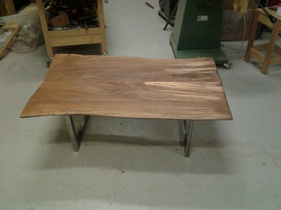

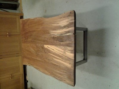

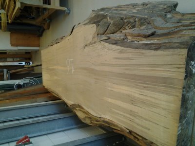

Voor een andere buurman, hij heeft zelf het metalen onderstel gemaakt.
Afwerking gekookte lijnolie verdund met terpentijn (= niet terpentine)
Beuken schaaldelen zijn ook te koop nog.

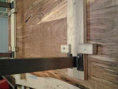

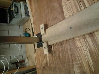

Technisch gezien kan ik het zeker waarderen. De manier waarop je het blad hebt vast gezet, met platte kop schroeven, dat is een mooi detail!!
Maar die grove zijkanten vind ik wat minder. De tekening van het blad is al druk genoeg. Eigenlijk mis ik dan een rustig kader.

Onthout en jurriaan, in het staal zit geen beweging althans niet met mensenhanden. De regel is ca 16 mm eikenhout.
De salontafel is 70 cm breed. Het blad was 28 mm. Hoewel niet gedaan denk ik dat je er zonder problemen met 2 man op kan staan.
Ik weet wel dat tafels tegenwoordig alleen van bielsendikte gemaakt worden maar dat is echt niet nodig. Het blad van de gerestaureerde coulissentafel is bv slechts 16 mm dik.
