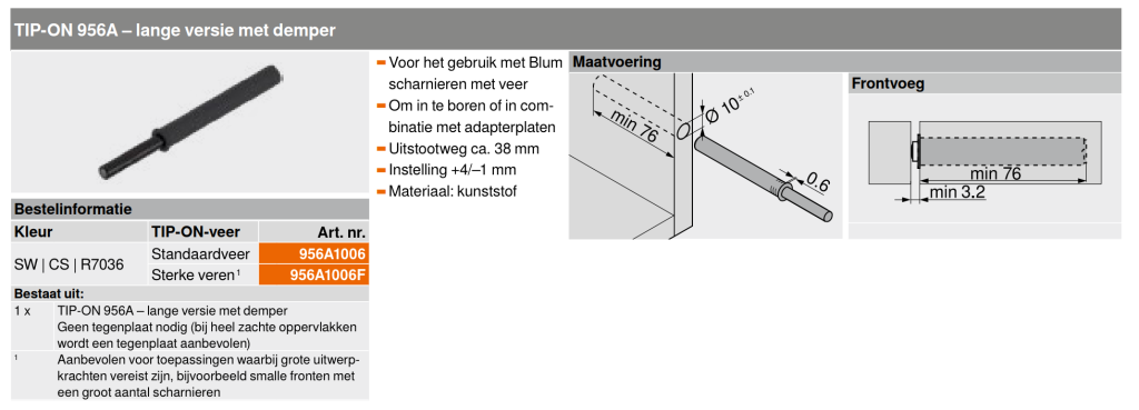

Nee hoor, je duwt de deur dicht, de pin neemt hem op (magnetisch!) en heeft een soort klik-in punt waarna de deur gefixeerd is. De diepte kun je regelen door de pin in – of uit te draaien.
Openen gaat door te drukken en dan gaat de veer in de pin los en duwt die de deur ver genoeg open om hem handmatig verder te openen. Dat gaat met best wat schwung.
Er zijn meerdere uitvoeringen van deze dingen. Dus voor lichtere en zwaardere toepassingen.

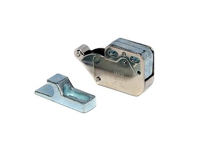

Ik had eerst overal van die mini-latches achter de kastdeuren, maar die gaan een keertje kaduuk; en dan vervang ik ze door zo'n pin-ding.

Normaliter hoort hier een setje van twee dunne metalen plaatjes bij (dwz bij die van Blum die ik heb, maar ik ga ervan uit dat…); eentje met gaatjes om vast te schroeven en eentje die voorzien is van zelfklevend tape. De laatste kun je prima op goed ontvet RVS plakken.
De magneet zit in de spits van de pin.

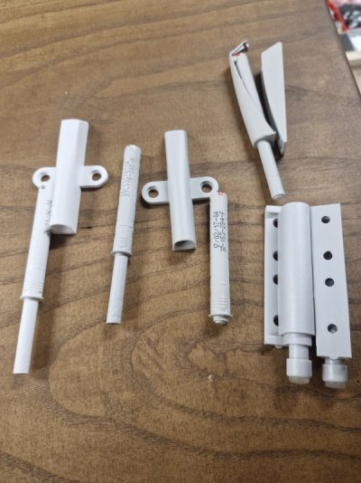

Das de andere variant.
Deze is met rubber kopje.
Juist deze gestuurd vanwege rvs/badkamer.

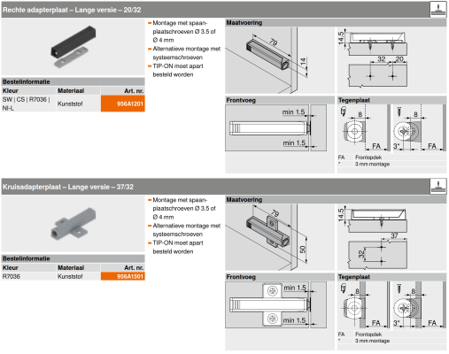

Ik heb geen paneel om zo'n stift in te boren. Zijn die dingen er ook in opbouw met schroefjes? Ik heb wel wat zitten zoeken, maar ik vind het lastig om uit te vinden wat nu bij wat hoort.
