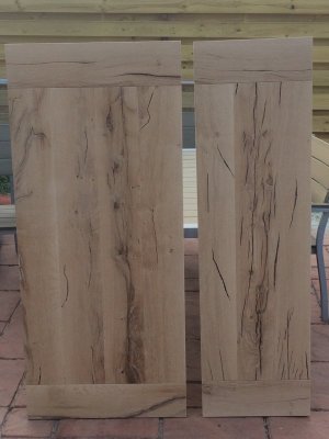

Voor iemand ben ik bezig 5 tafel bladen te maken, het is de bedoeling dat ze de zelfde uitstraling krijgen als de bestaande eettafel die de ze al hebben.
Een paar weken terug bij inlands hout een partijtje eiken planken gekocht en alles op maat gemaakt.
Daarna in elkaar gelijmt en vanavond begonnen met het kleuren van het hout.

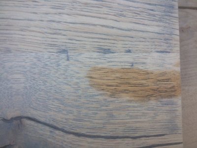

als het straks klaar is wil ik het aflakken met skylt. Nu vroeg ik mij af of het hout ook geler wordt door het lakken zoals de vlek op deze foto waar ik een stukje hout heb nat gemaakt.

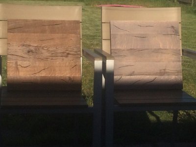

Nooit geweten dat het zo spannend was om een tafel te verouderen :eek:.
in eerste instantie zag het er niet helemaal uit zoals het zou moeten.
na een beetje schuren lijkt het al veel bete alleen no wat licht.

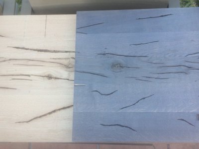

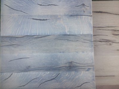

Links net behandeld rechts droog
En een half uur later onder onbehandeld boven behandeld
De rechter heb ik nu licht geschuurd
De bedoeling is dat het hout wat geler wordt, en niet meer zo bleek is.

Ik vraag mij af of het hout geler wordt door skylt, ik moet ook nog met waterbeit aan de gang.
van een kleurloze drup water wordt het namelijk wel geler zoals op de eerste foto is te zien.
hoe het hout reageert op skylt is onbekend terrein voor mij.
Van osmo weet ik wel dat de kleur van het hout dieper wordt en dat is ook kleurloos, vandaar mijn vraag.

Ik heb verouderd met schoonmaak azijn met staalwol
dit 24 uur laten trekken en dan de staalwol er uit.
dit heb ik verdund met 4 delen water op 1 deel azijn.
onverdund wordt het zwart met een blauwige waas, daar weer een laagje olie op
zorgt er voor dat de blauwe waas verdwijnt.

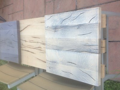

Vandaag verder gegaan met de tafelbladen, morgen krijg ik de lak binnen en ga ik dat testen op een proefstuk.
ook ga de 2 bladen vab de foto verouderen.
De rekeinden heb ik met pen en gat verbindingen bevestigd, de gaten in de pennen zijn langwerpig zodat het blad kan werken.
