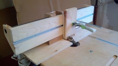

tsala
24 aug 2011
44
9
Bedankt aan allen voor de tips. Heb de 'ultimate box joint jig van John heisz gemaakt. Plannetje online gekocht, draadstang van 1 inch gevonden bij fabory (je moet ze wel per 2 stuks kopen, dus nog eentje op overschot), rest is zagen en verlijmen met veel tussenpozen. Bijna operationeel, enkel het duwertje kan nog beter, slordig geboord in stukje afzelia, dat pas ik nog aan. Met tijd (...) zal ik ook nog eens die Russische mal maken, voor bredere vingerlassen IMG_0008.jpg
