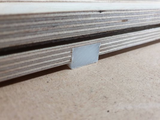

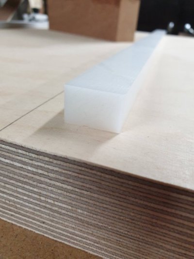

Ik heb al vanalles getest, maar ben met voorsprong het meest tevreden over HDPE. Glijdt het best, amper gevoelig aan vocht/temperatuurswisselingen, heel makkelijk te bewerken met standaard houtbewerkingsmachines..

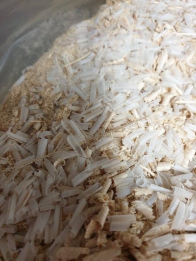

Een snijplank is inderdaad een optie. De tweede foto zijn schaafkrullen komende van de vlak- en vandiktebank waarmee ik het kunststof bewerkt heb. Zo krijg je het exact op de afmetingen die je wilt.
Bedankt man! Daar had ik ook al op YT naar gekeken, maar waar haal je dat spul? En je 2e foto snap ik niet zo 🤔
