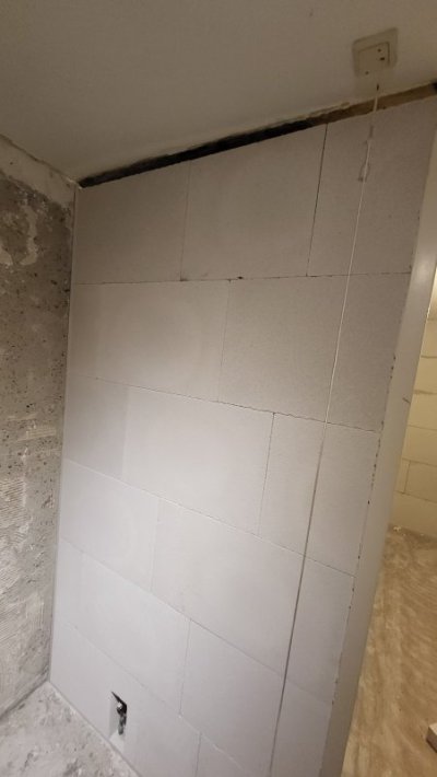

Hoi,
Ik ben wat muurtjes aan het plaatsen in m'n nieuwe huis, maar hier kom ik even niet uit. Misschien denk ik te moeilijk, dat zou kunnen. Ik heb gemiddeld 3,5 cm over bovenop. Vul ik dit op met stroken gasbeton? Of gewoon dichtpurren? Ik zou het eerste zeggen..
9.325
3.136
Je moet zo'n vraag stellen, voor dat je gaat lijmen. Eerst meten hoe je uit komt met je blokken. Dan kan je kiezen hoe je begint. In jouw geval had ik de eerste laag op een cement bed van 2 cm gezet. Dan had je een naad van ongeveer 1 cm tegen he plafond over gehouden. die schuim je dicht. Nu moet je strookjes van 2cm zagen en die er tussen lijmen. En dan de overgebleven naad weer met pur.

Het is nog niet gelijmd dus dat scheelt dan weer😁 gezien mijn onervarenheid dacht ik eerst alles op maat zagen en dan alles lijmen. In mijn geval werkt dat ook sneller.. Maar ik heb wel een profiel op de vloer gelijmd.. Met het andere muurtje ging dat perfect, precies zoals je het omschreef. Weer wat geleerd dus..

Als het nog los staat, zet je de bovenste rij blokken op maat gezaagd, er op zijn kant op. Je wil ongeveer een cm ruimte om te purren over houden.

Ik heb er nog 2 over, dus dat komt goed. Heb van het eerste muurtje nog geen half blok snijverlies, dat ging zo lekker, dat daar al 1 blok van over is..

Houd er ook rekening mee dat de blokkenlijm zelf wat ruimte inneemt. Mogelijk houd uiteindelijk niet veel meer dan de bedoelde cm over.

Daarom vroeg ik of hij met een lijmbakje werkt. Dan heb je een vaste lagenmaat en kan je de ruimte die je over houd heel goed uitrekenen. Omdat hij met een ander muurtje ook goed uit kwam, heb je een goede kans dat dat hier ook zo is na het aanbrengen van de lijm. Ik heb in mijn hoofd zitten, dat het muurtje er al gelijmd staat, maar dat is natuurlijk niet zo.
