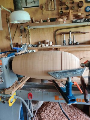

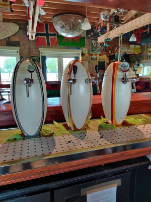

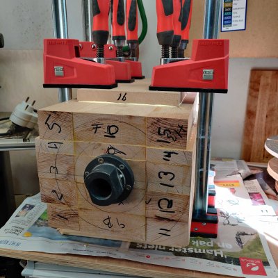

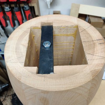

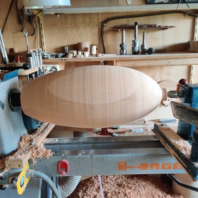

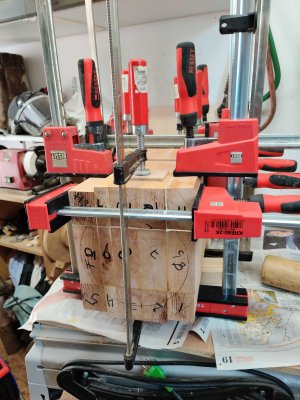

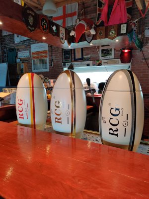

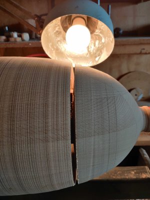

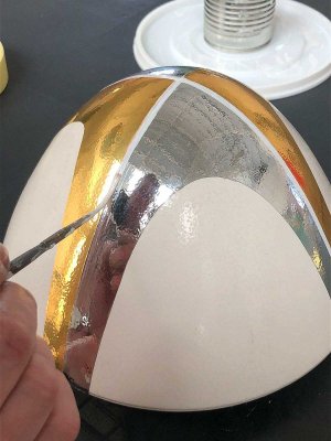

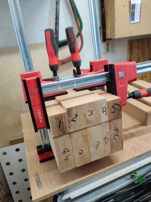

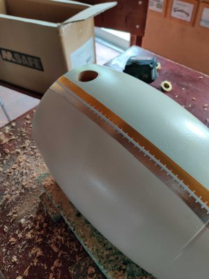

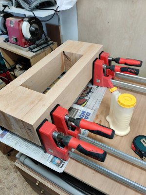

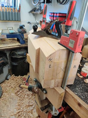

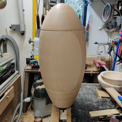

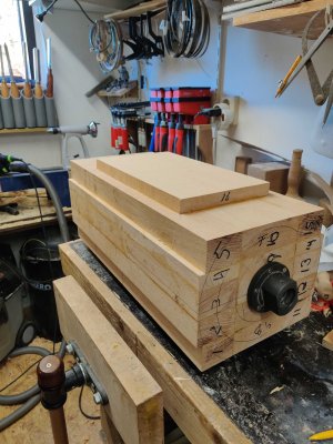

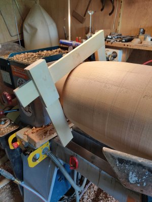

Van mijn rugbyclub, Rugby Club Groningen, kreeg ik de vraag of ik een extra biertap/tapzuil kon draaien. Dat wou ik wel proberen want ik had nog niet eerdere zo'n groot draaiwerk gemaakt. Hier is een verslag hoe ik dit gedaan heb., met veel foto's 🙃
Hij is gemaakt van beukenhout. De buitenste biertappen waren er al en kon ik als voorbeeld gebruiken.
Ik dacht nog dat ik hem kon draaien op mijn eigen werkbank maar die was toch iets te klein
. En het was niet stabiel genoeg.

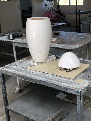

Gelukkig kon ik een grotere draaibank gebruiken van een bevriende houtdraaier om de uiteindelijke vorm te draaien. Om goed de omvang te kunnen meten heb ik een houten schuifmaat gemaakt. Het prachtige schilderwerk is gedaan door Katja Manak.

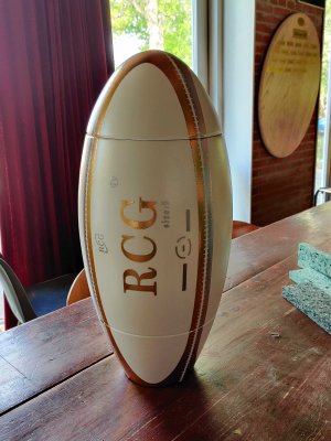

Over het uiteindelijke resultaat ben ik heel erg tevreden.

Wow! Gaaf! Even voor de volledigheid: hoe groot is de rugby bal tap?
En dan even voor de inwendige techneut: staat deze zuil voor de eigenlijke tap, of zit die in de zuil verwerkt? En hoe gaat dat tappen dan? Ik ben niet nieuwsgierig hoor:rolleyes:.......weet alleen graag alles:ROFLMAO:!
Morinijan
29 aug 2011
43
EdP, Geen probleem hoor. De rugbybal is de tapzuil en is 56cm hoog. Zoals op de foto's te zien is heb ik voor de tapkranen 2 gaten geboord. De monteur van de bierbrouwerij heeft vervolgens de tapkranen er op gemonteerd. En aan de tapkraan een bierleiding bevestigd die door het barblad loopt naar de vatenkast er onder. Hierin staan de bierfusten. Met het aansluiten van de installatie heb ik overgelaten aan de professionals :D
