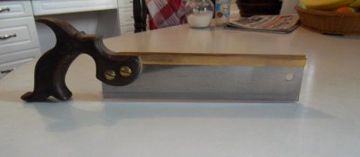

Ik heb het gemaakt van messing hoek, gaat makkelijk, gewoon plat slaan liefst met een grote hamer ander kun je de hamer inslagen zien.
Bekijk bijlage 65853
Wat een mooi zaagje Pel!! Het messing dat je als profiel in de winkel koopt (of krijgt) is door walsen of extrusie koud vervormd en daardoor zo stug en hard. Je moet het eigenlijk gloeien op zo'n dikke 600 graden om het weer zacht te krijgen. Als je er daarna met de hamer op slaat wordt het vanzelf weer hard.
Ik ben benieuwd hoe Pel het gedaan heeft.

Het is Pel blijkbaar gelukt, mooizo. Maar het is ook het type messing dat het minder geschikt maakt om te vervormen. Er zijn twee soorten messing makkelijk verkrijgbaar, Ms58 en Ms63. Messing is een legering van koper en zink (en soms nog wat lood oid). Hoe meer koper hoe beter het te vervormen is. Ms63 heeft 63% koper en is dus beter geschikt dan Ms58. Dat laatste is dan weer beter te bewerken met snijgereedschap (draaien, boren e.d.).
Dus messing 63 is beter geschikt en dat is meestal alleen als plaat materiaal te koop. En het is aan te raden om het eerst zacht te gloeien, eerst rood heet stoken en dan af laten koelen.
@Jaap, ik heb dat al eens uit gelegd in een topic dat jezelf gestart hebt, toen ik daar op reageerde, https://www.woodworking.nl/showthread.php?19980-zaag-zelf-bouwen-onderdelen&highlight=pistoolgreep
Je moet het messing met een beetje beleid omslaan, ik dacht ook dat het mij zou gaan breken, maar het ging verbazend goed dat omplooien.

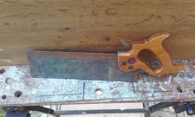

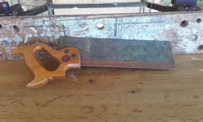

Ik zal nog een foto plaatsen maar ik heb een stuk koperen buis op zolder gevonden en die platgeslagen en die als rug gebruikt. Het lijkt te werken.
Nogmaals bedankt voor de tips.

Hierbij de foto, moet alleen binnenkort met het zaagje naar die groene winkel in Arnhem om een bijpassend vijltje te halen.

Is het niet de bedoeling dat die rug juist stug en hard moet zijn om extra stabiliteit aan het blad te geven?
Zo'n rood koperen leiding lijkt me dan niet veel bijdragen aan de zaag kwaliteit, behalve dat het er op het oog wel aardig uit ziet.
Dit is gegarandeerd een stevige rug en het geeft stabiliteit aan de kapzaag, het zaagblad zal echt niet omplooien.
