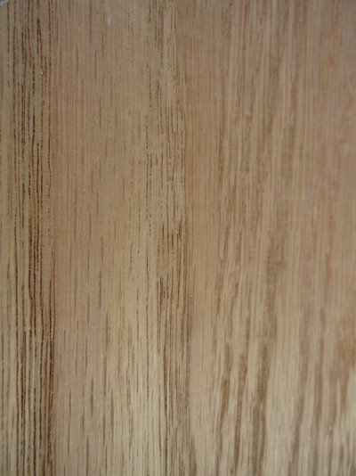

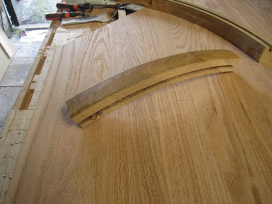

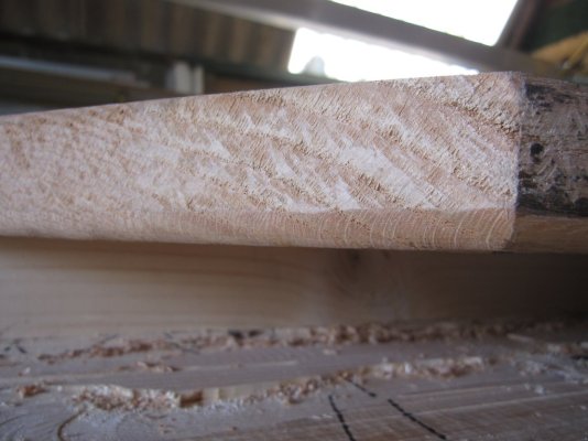

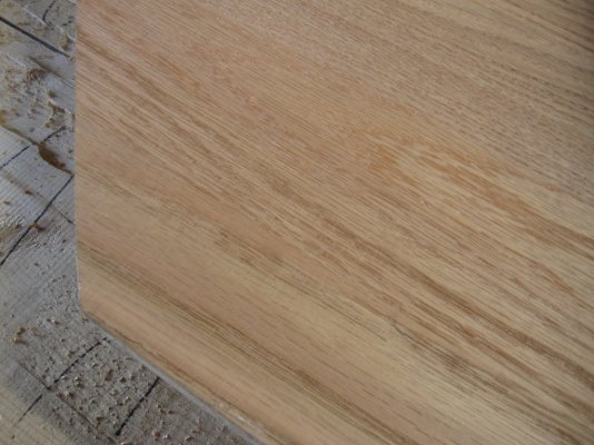

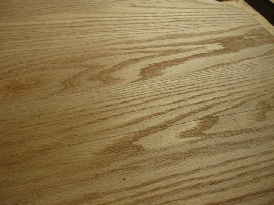

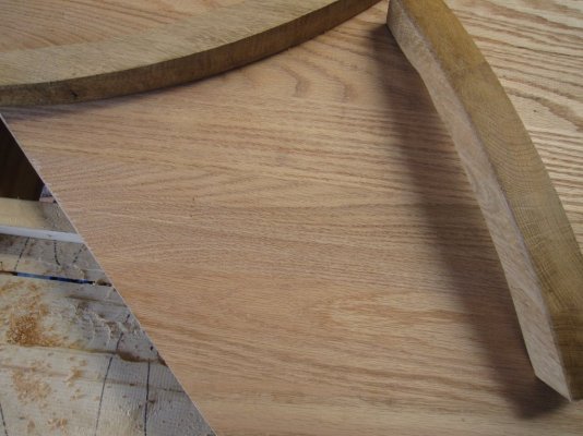

Hallo allemaal, vraagje ik heb een oude tafel kaal gemaakt en het hout lijkt wat roze / zalmkleurig te zijn. Heeft iemand een idee welke houtsoort het is? Zwaar en hard is het zeker. En hoe zou ik dit kunnen afwerken dat het niet zo roze is?
Op de foto's heb ik er even 2 stukken ander hout op gelegd om het verschil duidelijker te maken. Het is in het echt iets rozer dan op de foto's. Persoonlijk vind ik het niet echt mooi... Liefst had ik er blanke matte lak op gedaan maar daar twijfel ik nu over...

Bedankt dan weet ik in ieder geval dat het eiken is. Nu op zoek naar een lak met een klein beetje tint dan maar.
6 dec 2015
3.008
1.245
Leeuwarden
Dat eiken trekt volgens mij wel weer bij in kleur naar goudbruin. Gebeurt wel vaker met hout dat net geschaafd of bewerkt is. Ik zaagde eens Teakhout dat eerst groen was en na enkele dagen weer goudbruin van kleur werd😀
5.021
1.375
Is het blad massief of is de onderkant van dezelfde fineer?
Je zou dan op de onderkant kunnen experimenteren met afwerking. Met eiken kan je veel richtingen uit. Een matte, onzichtbare afwerking , een witte olie, donkere olie of zwart tinten. Het kan allemaal.
