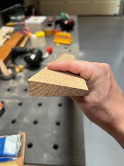

Het ging uiteindelijk vrij makkelijk.
Om te beginnen heb ik enkele spieën gemaakt van 10 graden en deze op een rest stuk hout geplakt.
Dit stuk SLS hout heb ik door de VVD gehaald om zo de hoek goed te krijgen.
Toen een stuk eiken op het gemaakte hulpstuk geplakt met tapijttape, en wedereom door de VVD tot de gewenste dikte.
Hierna op maat gezaagd, alles geschuurd en de randen vooral iets rond geschuurd om splinters te voorkomen.

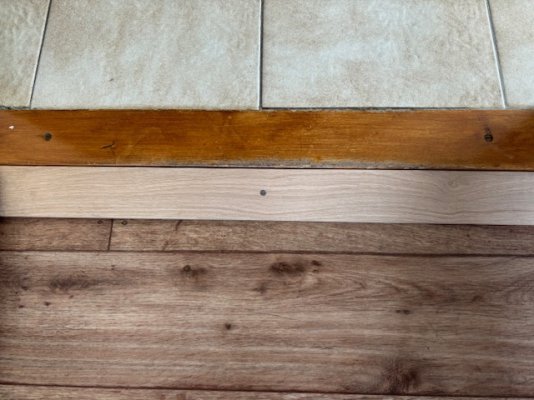

Als laatste de plank vastgeschroevd op de vloer. Ik weet dat het niet de mooiste manier is, maar we moeten beneden toch nog alles verbouwen dus gewoon even voorboren en verzinken, dan met RVS schroeven op de underlayment ondervloer geschroefd.
Eindresultaat is hier te zien.
Oja, de stofzuiger kan hier prima overheen. Ik denk dat zijn zwaartepunt ook dicht bij de aangedreven wielen zit.
