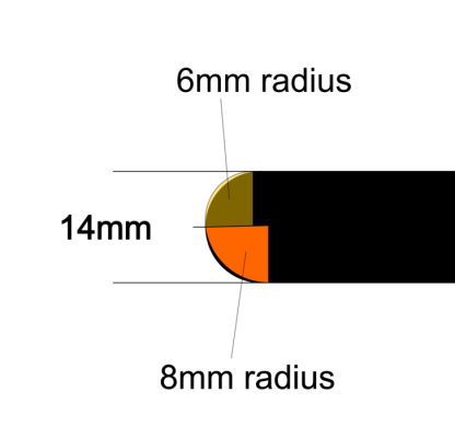

ik ben een eiken keukenblok aan het maken waar een aantal pen-gatverbindingen in moeten, die ik wil maken met losse pennen (ik heb een langgatboor voor de gaten). Nu loop ik nog een beetje te klunsen met het maken van de radius/ronding aan de pennen. Voor de pennen maak ik een lange schaaflat van 40 breed x 14 dik, die ik later op lengte maak van de individuele pennen. De gaten zijn met boordiameter 14 gemaakt; wat is de makkelijkste manier om aan de 4 zijden van de schaaflat een geschikte ronding te maken?
Ik heb een bovenfreestafeltje, als ik het goed begrijp zou de freesradius 7mm moeten zijn per kant, maar kan ik dan beter wat groter (8 of 9) of juist kleinere (5 of 6) nemen?

Eerder 8-9 mm dan 5-6 mm, want dan passen ze niet in de radius.
Als ze iets smaller zijn is niet erg, de 14 mm dikte is van belang. De rest is op te vullen met lijm.

Als de freesradius groter is dan de geboorde radius, is ie dan niet juist te groot bij de ronding om erin te passen? Of frees ik dan opzettelijk 'voorbij' het midden, twee kanten op

John1969 heeft helemaal gelijk, met een grotere radius dan de helft van de dikte van de pen zorg je dat de bocht van de pen luier is dan die van het gat. Hierdoor past de bocht bij dezelfde breedte van de pen bij een 8mm radius (oranje) maar als je 6mm radius doet, dan is die bocht krapper dan de bocht van het gat (geel)
