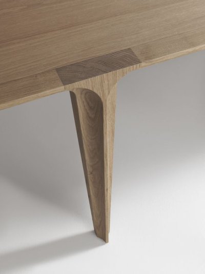

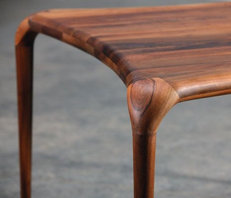

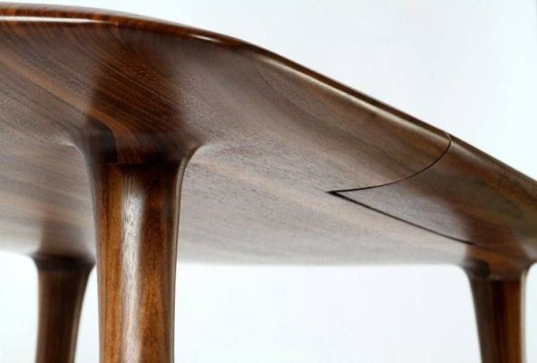

Ik wil eens wat experimenteren met rondere vormen bij het maken van tafels en de poten. Op grote schaal gebeurt dit vooral met een CNC machine neem ik aan, maar ik wil het met de hand doen. Gedeeltelijk zal je het kunnen frezen, maar als ik bijvoorbeeld de overgang van poot naar tafelblad vloeiend wil maken, hoe doet men dit dan? Raspen en vijlen? Met een spookschaaf? Of op een andere manier?
Kan iemand mij goede raspen aanbevelen die niet meteen de hoofdprijs kosten?
Hieronder wat voorbeeldjes:

Voor de poten zelf kan je makkelijk werken met een schaaf, spookschaaf en uiteindelijk een schraapstaal.
Voor de ronde overgangen op je foto's is een spookschaaf minder fijn schat ik, zeker voor de binnenhoeken. Dat zou ik met een rasp en vijl doen.
Voor binnenhoeken is een (half)ronde rasp fijn. De rest kan met een platte rasp. Ik ben erg tevreden met mijn Shinto, de grove kant neemt snel af en de fijne kant laat al een best net oppervlak achter.

Je 2e foto is vooral een kwestie van frezen....
Maar wat je veel zal zien is dat er met wat grovere middelen het gros van het hout wordt verwijderd (lintzaag, gewone zaag, schuurmachine, slijpschijf/rasp of schaaf) en dan met een handrasp/spookschaaf/schuren het fijnere werk wordt gedaan.
De Japanse Shinto zaagraspen zijn ook erg fijn om snel veel af te nemen en zijn relatief goed geprijsd. Voor echt mooi rasp werk zijn handgemaakte raspen toch wel een stukje prettiger dan machinaal gemaakte versies omdat je dan een veel netter resultaat krijgt. Maar flink schuren/schrapen zul je altijd nog wel moeten doen of je moet ook een setje fijnere raspen aanschaffen.
Voor mij is het een leuke klus om eerst wat af te tekenen en dan handmatig mooie ronde vormen te maken. Het is verbazingwekkend eenvoudig om een fraai en niet standaard resultaat te krijgen.
