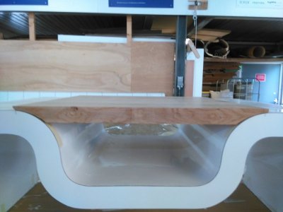

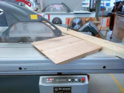

Ik heb een paar jaar geleden een eikenblad voorzien van een kwartronde vorm zodat deze mooi meeloopt met het frame van een tafel. Ik heb dit gedaan dmv het gebruiken van alleen een formaatzaag. Dit deed ik door een nieuwe aanslag te maken op de zaag, door de juiste hoek ontstaat de juiste radius. Vervolgens zet je de zaag steeds hoger wanneer je het hout eroverheen beweegt (soort van frezen). Mijn leraren noemde deze techniek "kuipen" vroeger gebruikt bij het maken van rondlopende armleuningen. Alleen wanneer ik hier informatie probeer over op te zoeken krijg ik niks gevonden. Is dit wel de correcte term of is dit helemaal geen bestaande techniek en heb ik gewoon iets heel onorthodox gedaan. Kan iemand mij hier meer inzage in geven?
