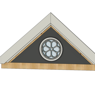

Voor twee tuinhuizen willen wij ronde ramen plaatsen in de nokgevel. Dit brengt een aantal uitdagingen met zich mee op het gebied van waterafdichting.
De ene is bekleed met Zweeds Rabat en de andere met kantrechte planken die verticaal om en om voor elkaar bevestigt zijn.
We zoeken naar de beste manier om dit te plaatsen zodat het ronde raam zowel boven als onder waterdicht afgesloten wordt. zeker de situatie met de kantrechte planken voor elkaar is uitdagend aangezien hier een 'dikte' verschil in zit van +-25mm

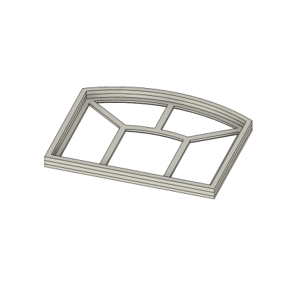

De 'kozijnen' bestaan uit tricoya plaatmateriaal bewerkt met de CNC. Wij maken normaal veel stalramen met dubbelglas ter vervanging van de oude gietijzeren stalramen. Maar deze situatie vraagt om een andere aanpak op gebied van montage. Het huidige idee is om het complete kozijn op een plaat te plakken die vervolgens achter de gevelbekleding geplaatst moet worden.
Ik heb enkele foto's bijgevoegd om een idee te geven van hoe het moet worden en de opbouw van de kozijnen.
Iemand hier met goede ideeen?
Mvg

ja dat kan maar waar je de doek door doet zorgen dat je de naden zo plaatst dat het water weg loopt naar buiten en niet naar binnen gr

Als die achterliggende plaat ook tricoya is, dan hoeft het niet heel waterdicht te zijn. Maar als je toch met een cnc bezig bent, kun je uit een plaat een grotere cirkel frezen, waar het raam in valt. Als je die plaat op je CNC niet vlak, maar aan één zijde verhoogt legt, ontstaat er een schuin vlak, waardoor er geen water in blijft staan, als die plaat verticaal achter het raam wordt geplaatst.

Bedankt voor de reacties, zoals superkees aangeeft is een Tricoya achterplaat natuurlijk water bestendig alleen loopt het water dan wel achter de gevelbekleding.
Ik ga ook kijken naar de optie met waterdichte doek.
