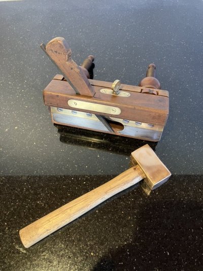

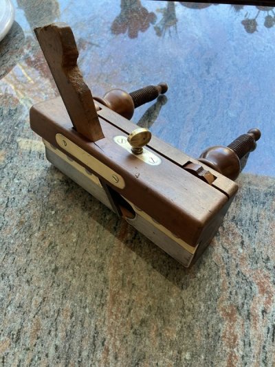

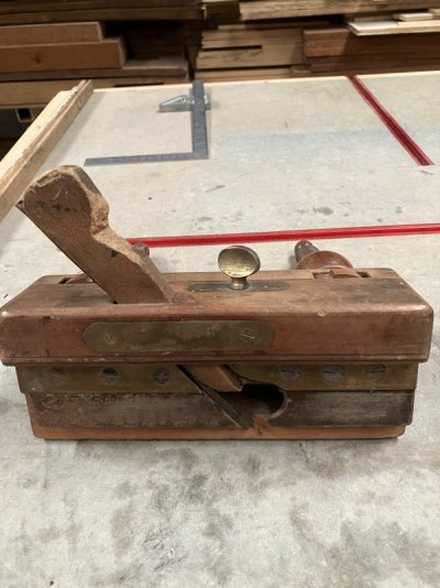

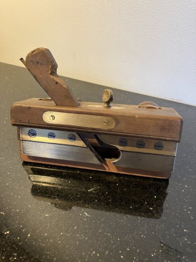

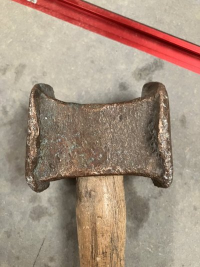

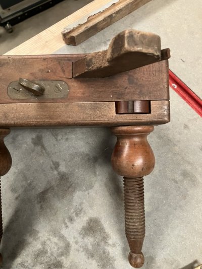

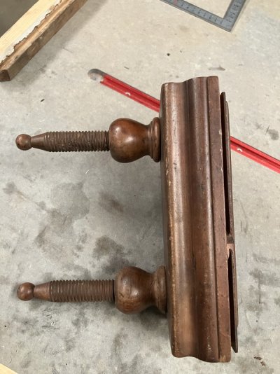

Het was weer snuffelmarkt in de Goese Zeelandhallen afgelopen zaterdag. Meestal valt het tegen echter dit keer was de buit bevredigend, een meubelmakers ploegschaaf, schietlood en een rood messing hamer. De hamer was redelijk mishandeld door zijn vorige eigenaar , daarom een flinke TLC op los gelaten. Mijn doel was om er een hamertje van te maken voor mijn beitel activiteiten. De uiteinden waren door intensief gebruik omgekruld, deze heb ik weggezaagd en nadien met de vijl en schuurpapier 800 nabewerkt, totdat de vlakken smooth en vlak genoeg waren. De ploegschaaf ontdaan van zijn roest en daarna opgeschuurd zodat alles weer glimt. Vraag wat is verstandig, zal ik het hout voorzien van lijnzaadolie met name het schroefdraad gedeelte om alles goed gangbaar te houden of is dit niet verstandig? Dank in ieder geval voor jullie expertise

Indrukwekkend wat je met die opknapbeurten gedaan hebt.
Van ouwe reut naar fraai gereedschap!
Wat je vraag over lijnzaadolie op de schroefdraad betreft:
Die olie verhardt in contact met zuurstof,
dus uiteindelijk loopt de boel vast in plaats van dat het gesmeerd loopt.
Kopervet, lagervet, paar druppels motor- of versnellingsbakolie,
derailleurolie, wapenolie, van dattum.
Cameliaolie.
Als het maar glijdend blijft

Dank Marcel voor het delen van je kennis dit ga ik opvolgen, wellicht is WD40 ook een goed alternatief, dit kun je werkelijk op van alles smeren is mij ooit verteld.
En ja ik heb altijd veel schik in, om ouwe meuk weer mooi en bruikbaar te maken. bedankt voor je compliment

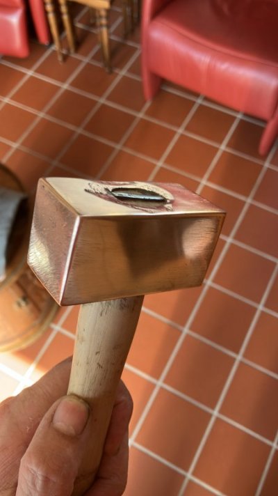

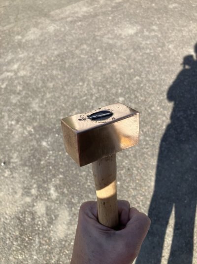

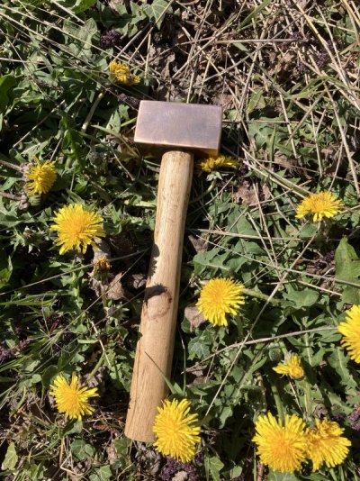

Vanavond mijn steel van mijn hamer en de ploegschaar in de bijenwas gezet, na aanbeveling van mede forumleden. Ik had kennelijk nog een potje bijenwas van Sawdust Netherlands in mijn la liggen ooit gekregen van een mede forumlid Thushara maar nooit gebruikt daar is vandaag verandering in gekomen,….. bij deze bedankt Thushara het product is reukloos en de finish is prachtig, de tekening van het hout komt goed tot zijn recht, kortom ik ben blij. Hierbij 3 foto’s van het uiteindelijke eindresultaat. Het hamertje weegt in totaal 715 gram lijkt me een mooi gewicht voor waar ik hem voor ga gebruiken.

Prachtig geworden. Ik wil ook zo'n rommelmarkt. :) Ik zou helemaal niets op het hout smeren, maar het draad puur mechanisch gangbaar maken. Kost wel tijd, maar als het hout een bepaalde diameter heeft blijft dat ook min of meer zo. Met olie o.i.d. loop je kans dat het hout dit opneemt en dikker wordt. Ik heb zelf mijn schaven gangbaar gemaakt door de schroefdraad d.m.v. de draaibank af te nemen tot het allemaal weer soepel liep. De hamersteel kun je uiteraard wel behandelen.

Roel22; na het met bijenwas te hebben behandeld loopt het schroefdraad vele malen soepeler, uiteraard ik kan niet in de toekomst kijken, maar er is een significant verschil van voor, en van na de behandeling. Het schroefdraad an sich alsook de rest van de ploegschaaf was behoorlijk droog geworden. Bijenwas dringt volgens mij niet zover door in het hout als die van olie? Hoe dan ook, ik ga het ervaren, ik kan het niet meer terugdraaien, maar volgens mij heb "ik" de juiste keuze gemaakt? inderdaad rommelmarkten kunnen soms lonend zijn en zeker als je het leuk vindt om oude dingen in perfecte staat terug te brengen,......al kun je bediscussiëren wat perfect is (zie boertje125)

Die zijn heel mooi geworden!
