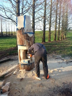

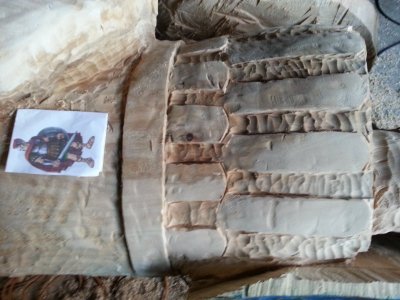

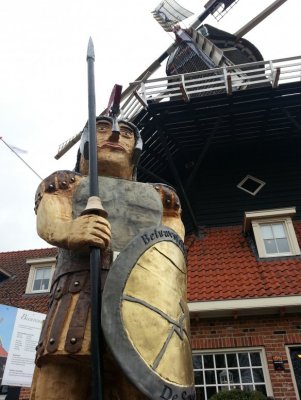

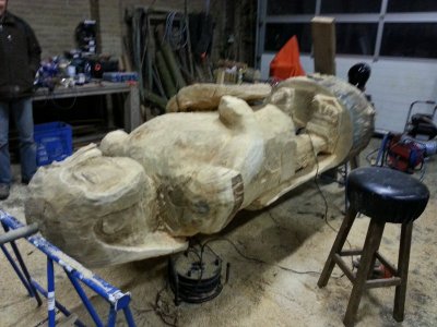

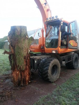

Voor een opdracht ben ik een Romeinse Wachter aan het maken uit een Populier, deze is een jaar geleden gekapt.
Nu wil ik deze behandelen alleen is de vraag wat is het best. er zit nog veel vocht in en moet er uit kunnen.
zou Danish Oil geschikt zijn of heeft iemand een beter idee en of ervaring?

Ik kan je helaas geen advies geven maar wat een prachtig project.
Graag meer foto's van het proces en voor ons lid rendew filmpjes. :)

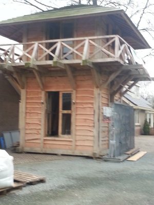

Zo, woodworking in het groot. Ik ben benieuwd naar het eindresultaat v.d. wachter. Je uitkijktoren is iig. erg gaaf geworden.

Een mooi hoedje krijgt hij ook Hans B in de vorm van een helm van lood waar mee daar al een stuk opgelost wordt. Daar boven een grote kam van eiken.
