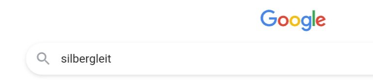

Dank jullie voor deze mooie adviezen.
Waar koop ik Silbergleit?
