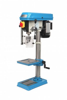

Ik ben op zoek naar een verloopstuk voor mijn kolomboormachine, zodat ik er een snelspan boorkop er op kan zetten.
De opname zoals in de beschrijving staat is MC2 en de draad van de boorkop is 5/8?

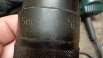

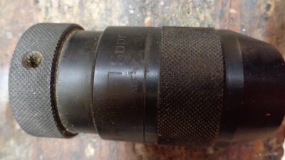

Op de boorkop staat: ROHM Supra 3-16 S 1/8-5/8

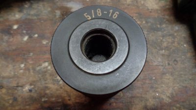

Bovenop op de draadkant staat: 5/8-16
de boormachine is van HBM: https://www.hbm-machines.com/produc...mboormachines-1/hbm-16-hobby-kolomboormachine
Wie weet waar ik moet zoeken en weet/heeft de juiste benaming hiervoor?

Je boorkop is voor een grote handboormachine. Voor je kolomboor heb je een boorkop met binnenconus nodig, plus de bijbehorende opnamestift.

Kan er eventueel wel 1 voor je maken, moet even kijken of ik nog een stift heb die ik aan kan passen. Maar over het algemeen krijg je een boorkop met conische opname zoals B16 mooier zuiver centrisch aan het lopen dan zo'n ding.
De draad moet wel heel strak passen wil je dit mooi lopend krijgen, voor een handboor maakt dit minder uit.
Denk dat je beter af bent met een andere boorkop met bijbehorende stift.

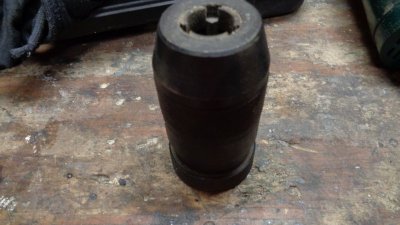

Het is dan sneller om een conus in de boorkop te steken. Dan heb je alleen een stift nodig.
