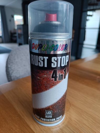

Ik heb dezelfde machine net verkocht. Daar zat ook flink wat roest op toen ik hem kreeg. Ik heb hem goed geborsteld en ingespoten met 'rust stop'. Dit is een verf met primer/grondlak. Een aantal dunne lagen waren voldoende.
    72,7 KB · Weergaven: 7
