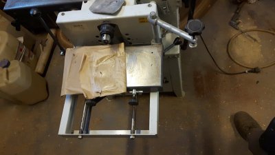

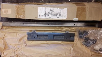

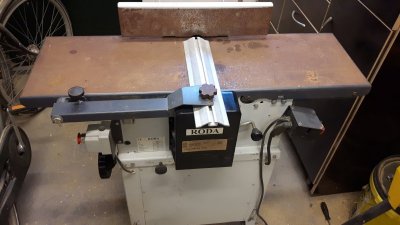

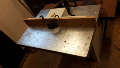

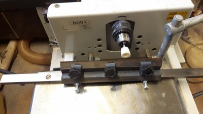

Nou zonder handleiding ben ik er allemaal achter gekomen gewoon proberen goed bekijken technische inzicht.
Alles er op gemonteerd gehad. Alles schoon gemmaakt.
Nu de messen aan het slijpen, zat zelf een messenslijper bij!
20160811_202040.jpg20160811_203007.jpg20160811_175117.jpg20160812_195108.jpg20160812_195252.jpg20160812_200134.jpg
Nu alleen nog opzoek naar mooi setje freeskoppen voor mooi prijsje.
Maar heb men eigengemaakte veestapel nog. Alles op zen tijd.

En aanbouw stukken heb ik de tafelzaag freestafel (alleen nog freeskoppen) langatboor

Sorry lees nu pas je bericht.
Ik hem niet veel gebruikt heb wijnig tijd gehad laaste tijd ook maar hobby.
maar voor prijs kwaliteit mag ik niet klagen Denk dat hij niet veel onder doet dan een Sheppach
de frees heb ik nog niet gebruikt. Heb geen freeskop er bij
de zaag vind ik vrij krachtig valt me niet tegen vooral met scherp zaagblad.
Vlakbank gedeelte moed ik nog iets vijner afstellen. Maar ik red me redelijk
De vandikte vint ik prima werken
Langatboor heb ik 1x getest vont ik niet super zuiver maar meschien had ik het niet helemaal goed zitten
Ik heb meeste met eiken gewerkt laaste tijd!
Schoonmaken is me aardig gelukt met schuurwol en wd40, later goed ingesmeerd met silicone spray
Wieltjes er onder zou een verstandig iedee zijn. zit ik ook nog over te denken staat me af en toe vlink in de weg dat ding heb ook niet al te groote ruimte

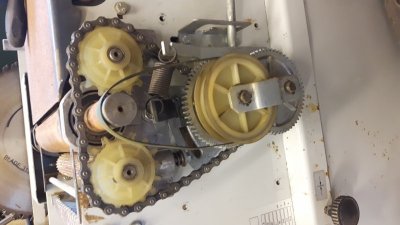

Zoals in de.voorgaande post te lezen is heb ik sinds een tijdje een Roda DYMD-8.
Op zich een prima combinatiemachine maar sinds de aanschaf loop ik tegen 1 specifiek probleem aan, namelijk dat de transportrollen in de Vandikte functie het hout niet goed doorvoert. De overbrenging vanaf de schaaf werkt, de rollen, tandwielen en ketting draaien maar het hout moet alsnog doorgeduwd worden.
Ik kom er maar niet achter wat het probleem is. Iemand een idee of oplossing?
