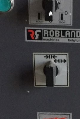

Beste forumleden.
Weet iemand wat de schakelaar onder de keuzeschakelaar zaag of frees is? De keuze lijkt op iets breder en minder breed verstellen.
Verder nog een andere vraag die misschien met die knop te maken heeft... de motor van de zaag levert geen vermogen. Heeft iemand tips?
Alvast dank.
Andre911
19 feb 2018
Het gaat om de onderste schakelaar....
Weet iemand overigens ook hoe je de riemen van de cirkelzaag (volgens mij twee stuks) kunt spannen? Wellicht dat hier de oorzaak zit van het te kort aan koppel/snelheid?

Ik ken de machine zelf niet, maar heb een rojek gehad met een schakelaar die de motorrem activeerde om op die manier snijgereedschap te kunnen monteren.
Riemen spannen: waarschijnlijk kan je het motorblok verschuiven of pivotteren.

Dat is inderdaad om de motorrem er op te zetten.
Hier
kun je de handleiding downloaden. De handleiding is voor een aantal machines, waaronder de jouwe.

Zet hem eens op, dan weet je het....
Denk alleen de freesas.
Nooit laten opstaan na gebruik, is niet goed voor de motor....

Rem is idd alleen voor de frees.
De riemen van de zaag waren totaal spanningsloos. Kon ze er zo afhalen ;-( Weet iemand hoe je de riemen van o.a. de cirkelzaag moet spannen van een XTZ-30 uit 2000?

Nogmaals, ken de machine niet precies.
Als de zaag wordt aangedreven door 1 riem moet je kijken hoe de motor is opgehangen: ofwel kan die zakken, ofwel kan die verschuiven, ofwel kan die pivotteren.
Als de zaag wordt aangedreven door 2 riemen, kan je vaak de middenste as opspannen door een spanbout. Dit systeem staat omschreven in de handleiding die hier eerder wordt aangehaald. Bij de nieuwste roblands kan je vooraan de machine aan de schroef om de riemen op spanning te brengen. Als de handleiding hierboven de juiste is, moet je de zaag eerst 45° kantelen om aan het spansysteem te kunnen (p. 30 in de handleiding).
Als je het aandrijfsysteem eens goed bestudeert, wijst het meestal zichzelf uit... Is geen kernfysica....
