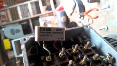

is er iemand in dit forum die in het bezit is van een robland x31. ik heb er een aangeschaft met een losgekoppelde freesmotor en hier heb ik wat vragen over.

Alle bedrading van de freesmotor lag los, dit heb ik aangesloten. enkel van de rem op de poelie lopen 2 draden naar de kast welke eindigen in een kroonsteentje zonder verder gevolg. ik heb geen idee wat ik hier op aan moet sluiten.
de motor wil wel lopen maar staat op de rem ( denk ik).

Stel ik wel op prijs dat er mensen met je meedenken. De rem is inderdaad aangesloten op l1 en l2, echter bleek hij kapot en daardoor blijft de rem erop. Uit het schema haal je dat de rem 178volt gebruikt, een omvormer hiervoor zou in de motor moeten zitten echter heb ik meer het idee dat hij in de schakeling hoort maar dat ik die niet heb.

Ik weet niet of je er inmiddels uit bent? Het is wel 178v DC en niet AC er hoort in het verdeelblok op de motor een gelijkrichter te zitten (wit blokje met 4 draden)

Het probleem dat ik indertijd met de rem van de Robland had was dat er meer dan 200V door de rem werd gestuurd waardoor die het begaf..... De handel er toen maar af laten slopen :(
