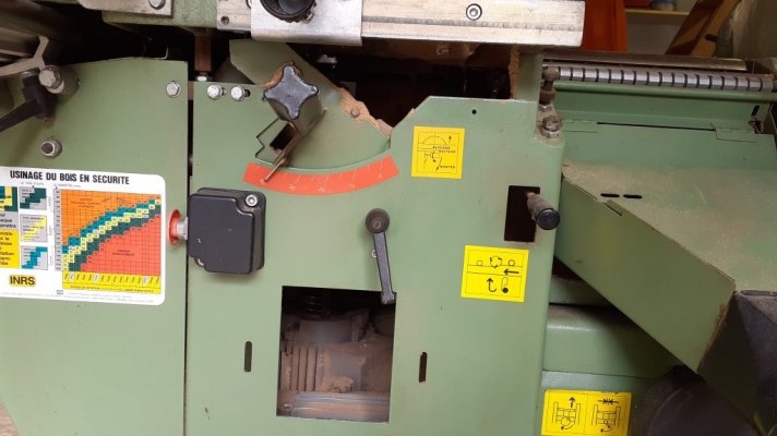

Ik heb deze robland, en lees in de gebruiksaanwijzing dat de ketting eens in het jaar moet worden gesmeerd. Om deze te bereiken moet de beschermplaat waarin het elektrisch paneel is , weggenomen worden. wie weet hoe ?
Bij mijn x31, een groene uit 1995, is de electrokast een vaste bak. Je moet aan de kant van de zaagverstelling zijn. Die plaat omhoog halen uit de haken. Een klein plaatje net onder de tafel kun je ook met 2 schroefjes weg halen.

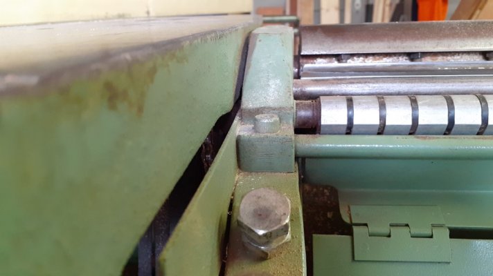

Smeer je met een spuitbus dan kan dat ook als je de vlakbank open klapt en dan langs de freestafel en beschermplaat spuiten. Daar loopt namelijk de ketting van de aandrijfrollen.
